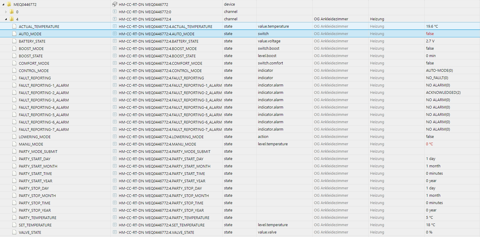

                        @Allodo, @paul53 ich würde das Thema gern noch einmal aufgreifen. Ich habe das Selbe vor (HM-CC-RT-DN + Xiaomi Fenstersensoren)
                        ich habe das per Script versucht:
                        on({id: 'deconz.0.Sensors.30.open', change: "ne"}, function(obj) {
                            if (obj.state.val == true) {
                                setState('hm-rpc.0.MEQ0446772.4.SET_TEMPERATURE', 12, true);
                                log('Fenster auf - Heizung aus');
                            } else if (obj.state.val == false) {
                                setState('hm-rpc.0.MEQ0446772.4.SET_TEMPERATURE', 18, true);
                                log('Fenster zu - Heizung an');
                        Temperaturen werden gesetzt, kommt aber nichts beim Thermostat an.
                        Auch vorheriges Ändern in den MANU-Modus führte nicht zum Erfolg.
                        Zum Testen hatte ich dann den HeatingControl-Adapter installiert und ein Raum eingerichtet.
                        Ergebnis: neue Temperatur werden im DP gesetzt beim öffnen des Kontaktes, kommt aber immer noch nichts beim Thermostat an.
                        Für mich gibts grad nur 2 Schlüsse:
                        1. ich stell mich grad unglaublich doof an und vergesse wo einen Hacken oder was auch immer
                        2. es geht wirklich nicht
                        Da Andere jedoch nicht solch Probleme haben, wird es wohl Punkt eins meiner Schlüsse sein.
                        Hat wer einen Tipp?

                            OK, versuche ich noch einmal. Hatte das Anfangs auch ohne true am Ende, da blieben die gesetzten States rot. Dachte, deshalb kommt am Thermostat nichts an da das "ack flag" nicht gesetzt ist. Deshalb hatte ich das so versucht, auch ohne Erfolg.
                            Deinen Script probiere ich heut Abend aus und meld mich. Vielen Dank vorab.

                                  @paul53 sagte in [GELÖST] HM-Thermostat Xiaomi Fensterkontakt:
                                                                                                                                                              on({id: 'deconz.0.Sensors.30.open', change: "ne"}, function(obj) {                                                                                                                                                                                if (obj.state.val == true) {                                                                                                                                                                                    setState('hm-rpc.0.MEQ0446772.4.MANU_MODE', 12);                                                                                                                                                                                    log('Fenster auf - Heizung aus');                                                                                                                                                                                } else {                                                                                                                                                                                    setState('hm-rpc.0.MEQ0446772.4.AUTO_MODE', true);                                                                                                                                                                                    log('Fenster zu - Heizung an');                                                                                                                                                                                }                                                                                                                                                                            });
                                  so grad versucht:
                                  Ergebnisse
                                  • beim Öffnen des Fensters:
                                    hm-rpc.0.MEQ0446772.4.MANU_MODE --> von 0C° auf 12°C (wie erwartet)
                                    hm-rpc.0.MEQ0446772.4.AUTO_MODE --> bleibt bei false
                                    am Thermostat selbst bleibt die aktuell eingestellte Temperatur stehen (grad im Absenk-Mode)
                                  • beim Schließen des Fensters:
                                    hm-rpc.0.MEQ0446772.4.AUTO_MODE --> von false auf true (wie erwartet)
                                    hm-rpc.0.MEQ0446772.4.MANU_MODE --> bleibt auf 12°C
                                  noch zur Übersicht die Objekte:
                                  • Lenny.CBL Lenny.CB
                                    so grad versucht:
                                    Ergebnisse
                                    @Lenny-CB sagte:
                                    Es kann bis zu 3 Minuten dauern, bis der Manu-Sollwert am Thermostaten übernommen wird.
                                    @Lenny-CB sagte in [GELÖST] HM-Thermostat Xiaomi Fensterkontakt:
                                    MANU_MODE ändert sich auch nicht (ist "write only"), sondern die Ergebnisse sieht man (mit Verzögerung) in CONTROL_MODE und SET_TEMPERATURE.
                                    Lenny.CBL 1 Antwort Letzte Antwort
