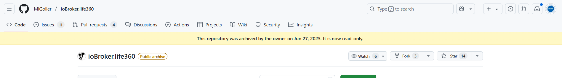

                              Der Adapter wurde DEPRECATED / ARCHIVED:
                              Ich würde daher nicht mit irgendwelche zeitnahen Lösungen rechen.
                              Da der Adapter auch nie in die Reposiories aufgenommen wurde ist auch eine Übernahme in den Community Bereich nicht möglich - abgeshen davon dass dazu dann auch nocht ein Dev der die notwendigen Anpassungen vornimmt gefunden werden müsste.
                              Es zeigt sich hier wieder mal, dass nicht umsonst immer wieder drauf hingewisen wird:
                              Von direkten Installation von GitHub - insbesondere auf produktiven Systemen - wird explizit abgeraten.
                              GitHub Versionen können sich jederzeit (auch kurzfristig) ändern und durchaus auch in sich inkonsistent und fehlerhaft sein. Versionsangaben von GitHub Installationen sind Schall und Rauch da die Versionsnummer zumindest bei Verwendung der standardmäßigen Umgebung erst im Zuge der Releaseerstellung geändert wird.
                              Auf explizite Aufforderung durch den Entwickler kann eine GitHub Installation zur Fehlereingrenzung oder zum Test neuer Funktionalität - unter Inkaufnahme des erhöhten Risikos - natürlich erfolgen.
                              Adapter die nur via GitHub oder npm (also NICHT aus einem der beiden Repositories) installierbar sind sind mit erhöhter Vorsicht zu betrachten. Hier sollte der Entwickler drum ersucht werden eine Aufnahme in die Repositories zu veranlassen indem z.B. ein Issue im Adapterrepository erstellt wird.
                              EDIT: Falls sich ein Dev findet der hier etwas machen will, kann er sich gerne bei mir melden damit wir schaun was ev. geht.
