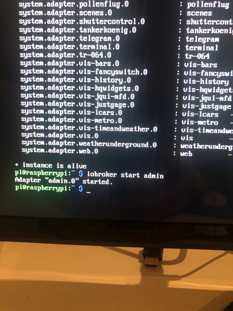

      @Kippe
      Und? Kannst du jetzt rein?

                          @Kippe
                          Dein Pi hat keine Netzwerkverbindung, denke ich.
                          ip addr

                                  @Kippe
                                  der Benutzer PI hat ( sofern nicht in sudoers eingetragen ) keine erhöhten Rechte.
                                  Führe die Start / Stop Anweisungen mit vorangestelltem sudo aus.
