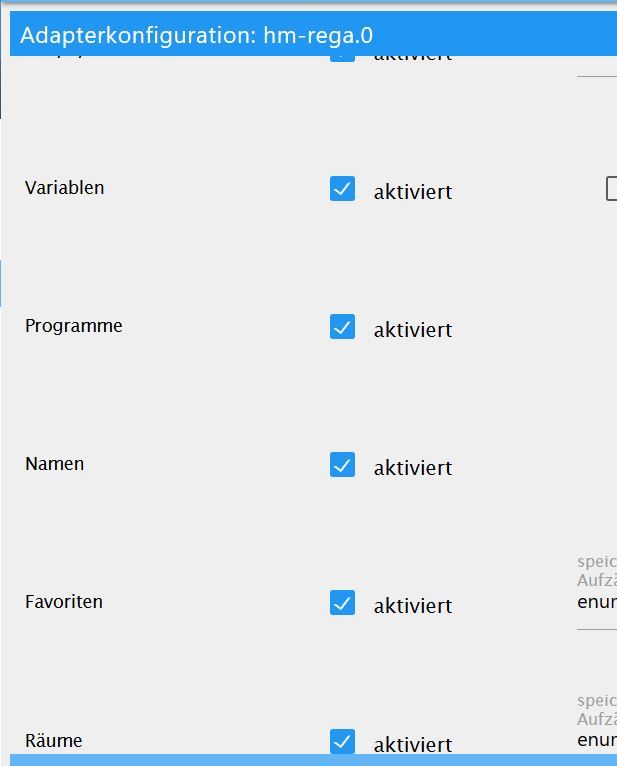

    leider werden bei mir die Namen der HM Komponenten nicht richtig Synchronisiert.
    In den Instanzen z.B rpc.1 werden weiterhin nur die Gerätebezeichnungen angezeigt. Dafür unter Objekte ohne übergeordneten Ordner alle Homematic Geräte mit Punkt vor der Gerätebezeichnung und der Name wird hier auch angezeigt. Kennt jemand dieses Verhalten?

          @Oreider sagte in HM-Rega : Synchronisierung von Namen (HM Wired):
          Protokoll steht auf xml rpc
          Screenshots von den HM Adapter bitte ( Haupteinstellungen)
            Instanzen , Gerätebezeichnungen ?!? Zeig doch mal bitte ein Screenshot davon
            Zeig doch mal bitte ein Screenshot davon.
            Den Haken vielleicht vergessen ?

              Danke für eure Hinweise.
              Dadurch bin ich auf die Lösung gekommen.
              Hatte in den Haupteinstellungen nicht alle hm-rpc-Instanzen eingetragen...
