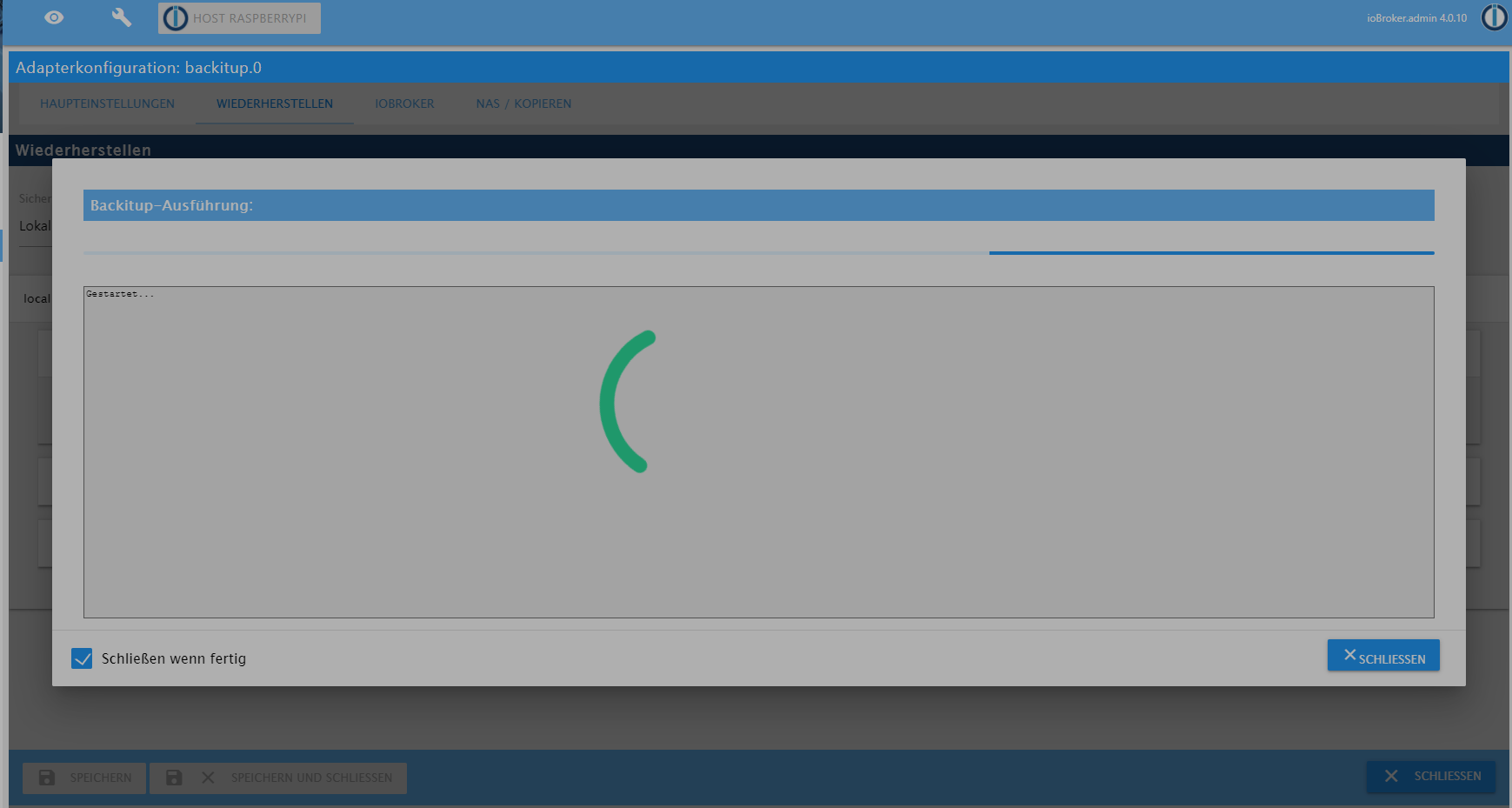

                        Habe genau das gleiche Problem. Starte das Backup auf dem neuen RasPi 4, die Info kommt da neu gestartet wird, dass Logfenster läuft durch mit der Infos das dieses geschlossen werden kann und dann passiert nichts mehr. Dieser bunte Kreis vor einer ausgegrauten IoBroker Oberfläche dreht sich ewig.
                        Ich verstehe das nicht. Auf den ganzen Youtube Videos sieht dass immer so einfach aus, aber wenn man das selber macht dann fällt man bei irgend einem Schritt immer auf die ............
                        Kann doch irgendwie nicht sein.
                        Habe nach der Anleitung installiert (natürlich mit jeweils den neusten Versionen von Node und Nodejs
                        Iobroker startet ja auch und lässt mich ja auch den Backitup Adapter installieren. Aber das Einspielen klappt nicht.
                        Nach einem Neustart komme ich dann auch nicht mehr ins Webinterface und darf dann noch einmal komplett neu installieren.

                                        Gleiches Problem wie vorher, dreht sich ewig der Kreis. Eigentlich sollte hier IoBroker neu gestartet werden. Und ab hier wird es hässlich. Ich starte iobroker über SSH manuell neu, nichts passiert. Jetzt ist sogar das Webinterface nicht mehr erreichbar.....
                                        Soll darf ich redis konfigurieren und warum muss ich das überhaupt machen.
                                        Einfach wäre, SD Karte aus Pi3 raus und Pi4 rein und weiter geht es. Umständlich ist die Möglichkeit über den Backitup Adapter, aber selbst das geht ja noch nicht einmal.................
