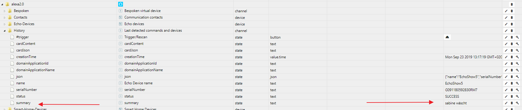

            @sa-wo eigentlich war das schon die anleitung - aber hier mal etwas genauer:
            wenn ich "alexa Sabine wäscht sage
            wird in diesem datenpunkt geschrieben ( alles, was du zu alexa sagst, wird hier "dokumentiert")(2 datenpunkte darüber, wird auch angezeigt von welchen gerät)
            alexa wird abgeschnitten und der name wird klein geschrieben dargestellt

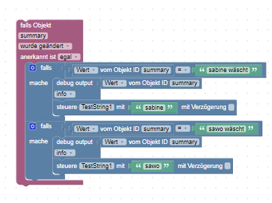

            dieses blockly reagiert darauf ("wurde geändert" beachten - wenn du 2mal hintereinander sabine wäscht sagst, wird das blockly nicht 2mal getriggert) es schreibt einmal ins log (braucht man nicht - nur zu testzwecken) und es schreibt in einen datenpunkt namens TestString1 den namen sabine
            der oberste punkt ist der "summary"- der punkt ganz unten ist der TestString1 datenpunkt
            jetzt müßtest du nur noch in deinem waschmaschinen script am ende einfügen, an wen eine nachricht gesendet werden soll - dazu fragst du den datenpunkt TestString1 ab und reagierst darauf
