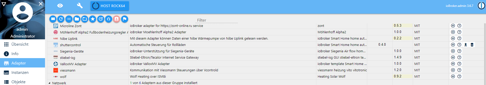

            sigi234
            #105
            @DiveDancer sagte in ioBroker admin läuft nicht mehr durch:
            Der Upload ist erfolgreich durchgelaufen.
            Der Adapter Shuttercontroll leider immer noch nicht sichtbar.
            Screenshot bitte.

                    DiveDancer
                    #109
                    LG DiveDancer

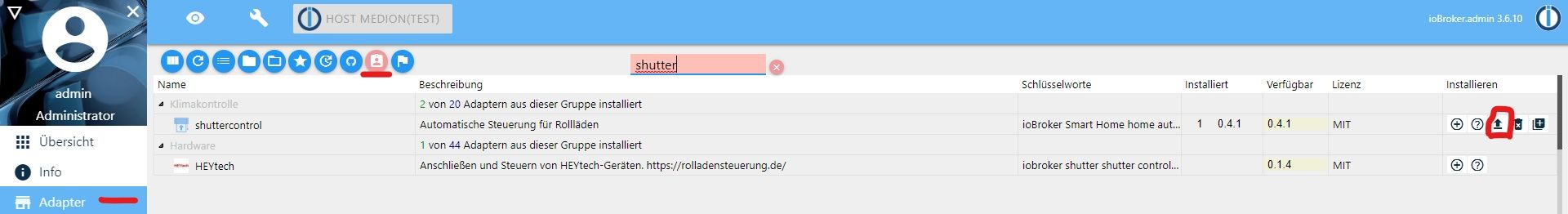

                      #110
                      @DiveDancer
                      Auf das + klicken
                      Immer Daten sichern!
                      J 1 Antwort Letzte Antwort
                      • sigi234S sigi234
                        @DiveDancer
                        Auf das + klicken
                        Jan1
                        #111
                        @sigi234
                        Ich war schneller😉
                        • J Jan1

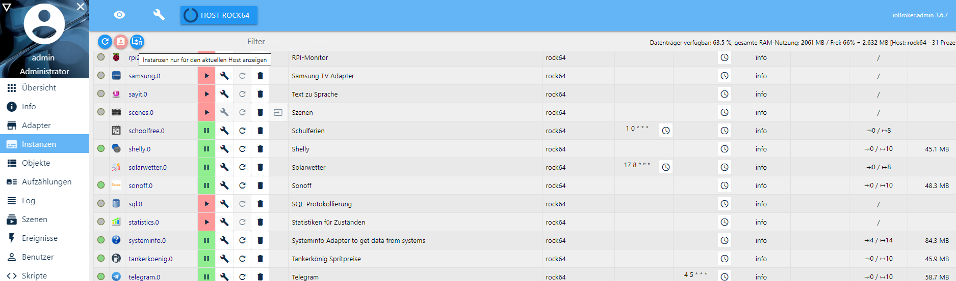

                            DiveDancer
                            #113
                            Jetzt steh ich echt auf dem Schlauch.
                            Kommt schon, das Siegerpodest ist breit genug für 2
                            Ich hab die Instanz installiert ( +)
                            Jetzt ist Sie da.
                            Aber das habe ich doch sonst nie gemacht bei Adaptern aus Github

                            • J Jan1
                              @DiveDancer
                              Du bringst was durcheinander. Wenn der Adapter nicht sichtbar wäre, könntest Du kein Upload machen weil der Adapter und der Button nicht da wären. Du suchst die Instanz und wie oben schon geschrieben muss die manuell erstellt werden mit dem Klick auf das +
                              Jan1
                              #114
                              @Jan1 sagte in ioBroker admin läuft nicht mehr durch:
                              @DiveDancer
                              Hier

                                • J Jan1
                                  Jetzt ist Sie da.
                                  $ ./iobroker add shuttercontrol  --host rock64
                                  host.rock64 install adapter shuttercontrol
                                  npm install --production (System call) in "/opt/iobroker/node_modules/iobroker.shuttercontrol"
                                  npm
                                   notice created a lockfile as package-lock.json. You should commit this file.
                                  npm
                                   WARN tslint@5.20.0 requires a peer of typescript@>=2.3.0-dev || >=2.4.0-dev || >=2.5.0-dev || >=2.6.0-dev || >=2.7.0-dev || >=2.8.0-dev || >=2.9.0-dev || >=3.0.0-dev || >= 3.1.0-dev || >= 3.2.0-dev but none is installed. You must install peer dependencies yourself.npm WARN tsutils@2.29.0 requires a peer of typescript@>=2.1.0 || >=2.1.0-dev || >=2.2.0-dev || >=2.3.0-dev || >=2.4.0-dev || >=2.5.0-dev || >=2.6.0-dev || >=2.7.0-dev || >=2.8.0-dev || >=2.9.0-dev || >= 3.0.0-dev || >= 3.1.0-dev but none is installed. You must install peer dependencies yourself.
                                  got /opt/iobroker/node_modules/iobroker.shuttercontrol/admin
                                  upload [4] shuttercontrol.admin /opt/iobroker/node_modules/iobroker.shuttercontrol/admin/words.js words.js application/javascript
                                  upload [3] shuttercontrol.admin /opt/iobroker/node_modules/iobroker.shuttercontrol/admin/tsconfig.json tsconfig.json application/json
                                  upload [2] shuttercontrol.admin /opt/iobroker/node_modules/iobroker.shuttercontrol/admin/style.css style.css text/css
                                  upload [1] shuttercontrol.admin /opt/iobroker/node_modules/iobroker.shuttercontrol/admin/shuttercontrol.png shuttercontrol.png image/png
                                  upload [0] shuttercontrol.admin /opt/iobroker/node_modules/iobroker.shuttercontrol/admin/index_m.html index_m.html text/html
                                  host.rock64 object system.adapter.shuttercontrol created
                                  host.rock64 create instance shuttercontrol
                                  host.rock64 object shuttercontrol.0.info.Azimut created
                                  host.rock64 object shuttercontrol.0.info.Elevation created
                                  host.rock64 object shuttercontrol.0.info.GoldenHourEnd created
                                  host.rock64 object shuttercontrol.0.info.GoldenHour created
                                  host.rock64 object shuttercontrol.0.info.Sunset created
                                  host.rock64 object shuttercontrol.0.info.Sunrise created
                                  host.rock64 object shuttercontrol.0.info.downTimeLiving created
                                  host.rock64 object shuttercontrol.0.info.downTimeSleep created
                                  host.rock64 object shuttercontrol.0.info.upTimeLiving created
                                  host.rock64 object shuttercontrol.0.info.upTimeSleep created
                                  host.rock64 object shuttercontrol.0.control.autoSleep created
                                  host.rock64 object shuttercontrol.0.control.autoLiving created
                                  host.rock64 object shuttercontrol.0.control.Holiday created
                                  host.rock64 object shuttercontrol.0.control created
                                  host.rock64 object shuttercontrol.0.info created
                                  host.rock64 object shuttercontrol.0.shutters.autoSun created
                                  host.rock64 object shuttercontrol.0.shutters.autoDown created
                                  host.rock64 object shuttercontrol.0.shutters.autoUp created
                                  host.rock64 object shuttercontrol.0.shutters created
                                  host.rock64 object system.adapter.shuttercontrol.0.outputCount created
                                  host.rock64 object system.adapter.shuttercontrol.0.inputCount created
                                  host.rock64 object system.adapter.shuttercontrol.0.uptime created
                                  host.rock64 object system.adapter.shuttercontrol.0.memRss created
                                  host.rock64 object system.adapter.shuttercontrol.0.memHeapTotal created
                                  host.rock64 object system.adapter.shuttercontrol.0.memHeapUsed created
                                  host.rock64 object system.adapter.shuttercontrol.0.cputime created
                                  host.rock64 object system.adapter.shuttercontrol.0.cpu created
                                  host.rock64 object system.adapter.shuttercontrol.0.connected created
                                  host.rock64 object system.adapter.shuttercontrol.0.alive created
                                  host.rock64 object system.adapter.shuttercontrol.0 created
                                  process exited with code 0
                                  Doch, weil ohne + nix Instanz
                                  sigi234S Online
                                  sigi234S Online
                                  sigi234
                                  #116
                                  Und jetzt zur Sicherheit ein Upload.😀
                                    DiveDancer
                                    #117
                                    Jetzt müsst ihr mir nur noch veraten wie ich mein Sorgenkind, den Zigbee Adapter wieder auf Vordermann bringe.
                                    Hab gar keine Einstellungen mehr.
                                    Kein Netzwer, etc.
                                    Das ganze neue Layout ist futsch
                                    LG DiveDancer
                                    sigi234S J 2 Antworten Letzte Antwort
                                    • D DiveDancer
                                      Kein Netzwer, etc.
                                      sigi234S Online
                                      sigi234S Online
                                      sigi234
                                      #118
                                      Deinstallieren und neu installieren.
                                      • D DiveDancer
                                        Kein Netzwer, etc.
                                        Jan1
                                        #119
                                        @DiveDancer
                                        Am besten neu installieren
                                          DiveDancer
                                          #120
                                          Eindeutig,
                                          beide flink
                                          muss ich die Einstellungen sichern?
                                          LG DiveDancer
