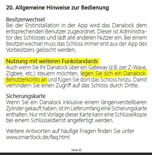

                      Glasfaser
                      @Sauermann
                      Ich lese gerade die Anleitung durch , da steht etwas von anmelden per App … und dann Benutzer anlegen ….

                        • GlasfaserG Glasfaser
                          @Sauermann

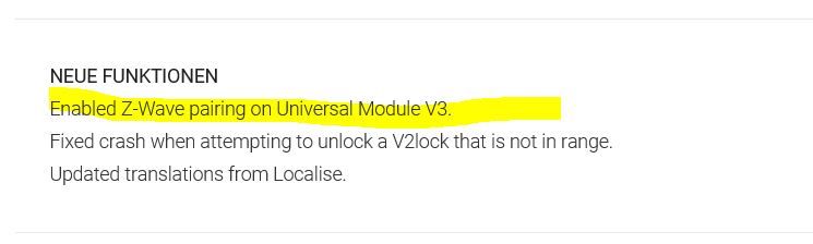

                                Glasfaser
                                #21
                                @Sauermann
                                Sorry ist leider nur raten und probieren .
                                Firmware alt
                                Link Text
