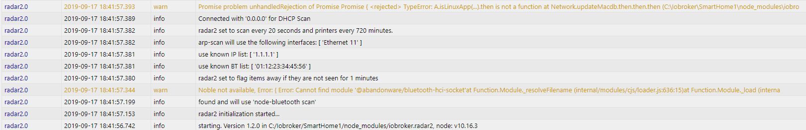

    Hallo ich habe gerade Radar 2 installiert in der Version 1.2.0.
    Leider werden keine DP angelegt.
    Im Log steht folgendes:
    und so sieht es unter Objekte aus:
    Ich habe für meine Handy die IP, WLAN-MAC und Bluetooth-MAC angegeben.

      "starting.... C:\ ..." dürfte also Windows sein, da gibt es bspw. kein "noble". Kann man mit viel Gefrickel installieren, läuft aber nicht zufriedenstellend. Ich meine sogar, dass radar 2 noch so einige Probleme mit Windows hat...?

        Ja scheint so. Habe den Adapter wieder gelöscht. ;-)
