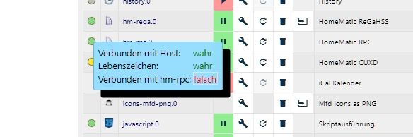

    Die Ampel springt nicht auf grün:

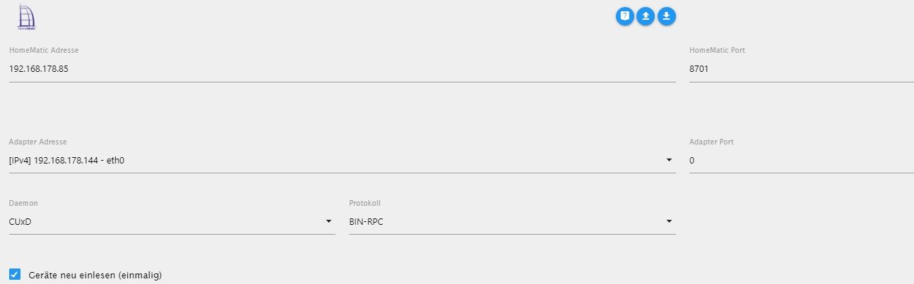

    In der Adapterkonfiguration sieht es so aus:
    Bisher habe ich gelesen, dass unter Protokoll BIN-RPC stehen soll und nicht XML-RPC.
    Aber er verbindet sich so oder so nicht.
    Der hm-rpc.0 läuft auch nur mit Protokoll XML-RPC. Komisch?
    Das sind die Logeinträge vom hm-rpc.1:
    Wer kann mir sagen wo ich einen Fehler eingebaut habe.

      Port 8701 in der CCU freigegeben?
