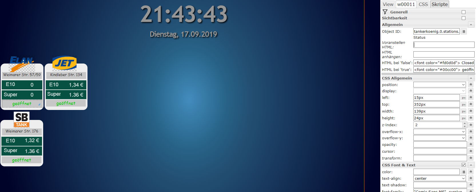

    Also das Widget hab ich soweit auch alle Werte eingetragen jedoch wechselt die Schrift bei geschlossen die Farbe noch nicht. An was könnte es noch liegen? Im Tankerkönig nehme ich die Zeile wo open und closed steht für die Objekt ID oder?

            @sigi234 Als Widget habe ich das Bool Html genommen.
            Was meinst du mit DP bin noch nicht so firm mit den Kürzeln.

                    Ich habe mich an das ValueList HTML Style gesetzt. Die Werte habe ich wie folgt eingetragen:
                    wenn ich diese bei Testwert ändere funktioniert es soweit.
                    wenn ich jetzt aber jedoch den Testwert rausnehme und die Vis starte zeigt es mir nix mehr an.
                    Bei Objekt ID habe ich die Zeile Status genommen:
                    Muss ich jetzt noch etwas eintragen das es mir dies auch in der Vis anzeigt?

                        @Linguistix sagte in Feld mit wechselnder Farbe durch Ereignis:
                        Liegt vermutlich daran, dass nicht 0 oder 1 übermittelt wird.
                        Folgendes funktioniert.
                        widget: basic string
                        Bei background color folgendes eintragen (binding):
                        {v:tankerkoenig.0.stations.0.status;(v=="open") ? "green": "red"}
                        anbei widget:
                        [{"tpl":"tplValueString","data":{"oid":"tankerkoenig.0.stations.0.status","g_fixed":false,"g_visibility":false,"g_css_font_text":true,"g_css_background":true,"g_css_shadow_padding":false,"g_css_border":false,"g_gestures":false,"g_signals":false,"g_last_change":false,"visibility-cond":"==","visibility-val":1,"visibility-groups-action":"hide","signals-cond-0":"==","signals-val-0":true,"signals-icon-0":"/vis/signals/lowbattery.png","signals-icon-size-0":0,"signals-blink-0":false,"signals-horz-0":0,"signals-vert-0":0,"signals-hide-edit-0":false,"signals-cond-1":"==","signals-val-1":true,"signals-icon-1":"/vis/signals/lowbattery.png","signals-icon-size-1":0,"signals-blink-1":false,"signals-horz-1":0,"signals-vert-1":0,"signals-hide-edit-1":false,"signals-cond-2":"==","signals-val-2":true,"signals-icon-2":"/vis/signals/lowbattery.png","signals-icon-size-2":0,"signals-blink-2":false,"signals-horz-2":0,"signals-vert-2":0,"signals-hide-edit-2":false,"lc-type":"last-change","lc-is-interval":true,"lc-is-moment":false,"lc-format":"","lc-position-vert":"top","lc-position-horz":"right","lc-offset-vert":0,"lc-offset-horz":0,"lc-font-size":"12px","lc-font-family":"","lc-font-style":"","lc-bkg-color":"","lc-color":"","lc-border-width":"0","lc-border-style":"","lc-border-color":"","lc-border-radius":10,"lc-zindex":0},"style":{"left":"776px","top":"577px","width":"114px","height":"20px","color":"white","background":"","background-color":"{v:tankerkoenig.0.stations.0.status;(v==\"open\") ? \"green\": \"red\"}"},"widgetSet":"basic"}]
                        Dann klappt es !

                                    • L Linguistix
                                      @bahnuhr habe mir das Widget von dir Importiert bei background color steht schon etwas drinnen muss ich das ändern?
                                      bahnuhrB Offline
                                      bahnuhrB Offline
                                      bahnuhr
                                      #28
                                      Na klar, ich hab es ja extra für dich schon reingeschrieben.
                                      Also:
                                      Das Objekt "tankerkoenig.0.stations.0.status" musst du anpassen.
                                      Also leichter geht es doch nicht mehr, oder ?
                                      Danke.
                                      • L Offline
                                        L Offline
                                        Linguistix
                                        #29
                                        stand auf dem Schlauch sorry, im Editor hat er es nicht angezeigt aber in der VIS funktioniert es das hatte mich nur gewundert.
                                        Es läuft ich danke dir für die viele Mühe :)
                                        Gruß René
