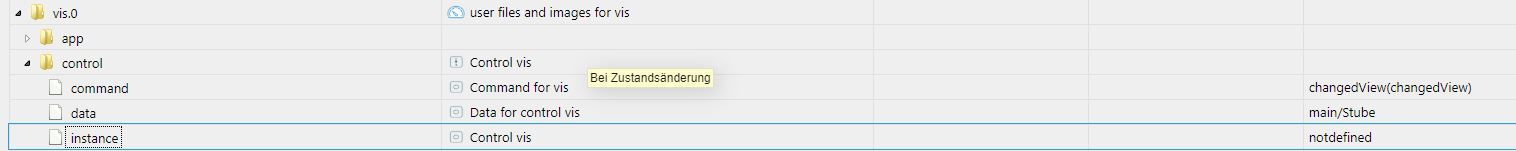

                                  @crunchip sorry ich glaube ich mache einen Fehler... wo genau finde ich die InstanzId meiner Vis.

                                      1.JPG ok was mache ich da falsch das bei mir notdefined steht.

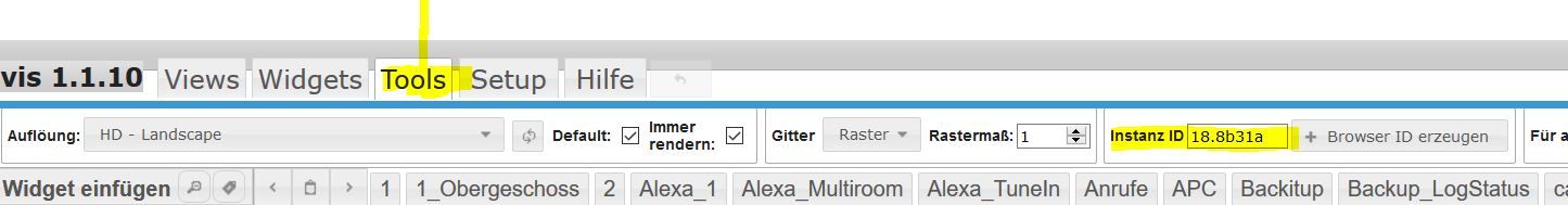

                                        @stephan
                                        sehr komisch .
                                        Schau mal im Vis Editor
                                          stephan
                                          #27
                                          Super habe jetzt die aus dem Vis Editor genommen, und es haut hin. Nun muss ich es nur noch hinbekommen das das 2 Tablet auf seine StartView wieder springt.
