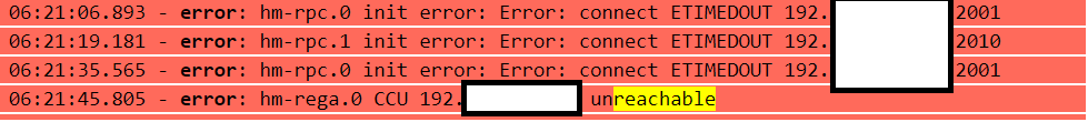

          StrangeDenial @Glasfaser last edited by
          @Glasfaser : Danke für deine Antwort.
          Anbei der Logeintrag. Aus der Hoffung das ich bei der Suche des Fehlers hiermit unterstützen kann.Error.PNG
          • Glasfaser
            Glasfaser @StrangeDenial last edited by Glasfaser
            @StrangeDenial
            Die komplette IP Verbindung zur CCU wird unterbrochen .

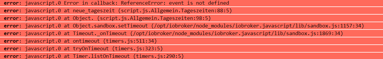

                  • S
                    Die Fehler treten nicht zu einer besonderen Zeit oder zu Abständen auf. Auch die Dauer variiert. Die einzige andere Fehlermeldung, welche aber nur einmal aufgetreten ist, direkt nach der oben beschriebenen Fehlermeldung habe ich nachstehend dargestellterror2.PNG
                    • Glasfaser
                      @StrangeDenial
                      Fehler im Skript " Allgemein.Tageszeit …. "löst den Fehler aus ., hat aber nichts mit der Lan Verbindung zu tun ,
                      Oder startet danach der JavaScript-Adapter neu.
                      Zeig mal den Log nach den Error Meldungen !
                      S Glasfaser 2 Replies Last reply Reply Quote 0
                      • S
                        @Glasfaser
                        Ja, aber der Fehler kam wirklich im Zusammenhang mit dem connection Fehler nur 1 mal, wobei der Connection Fehler am Tag ca. 5 mal über unterschiedliche Zeiträume auftrat.
                        Die Meldung nach der o.g. Fehlermeldung ist die folgende gewesen
                        Davor waren noch einige Logmeldungen ohne Fehler
