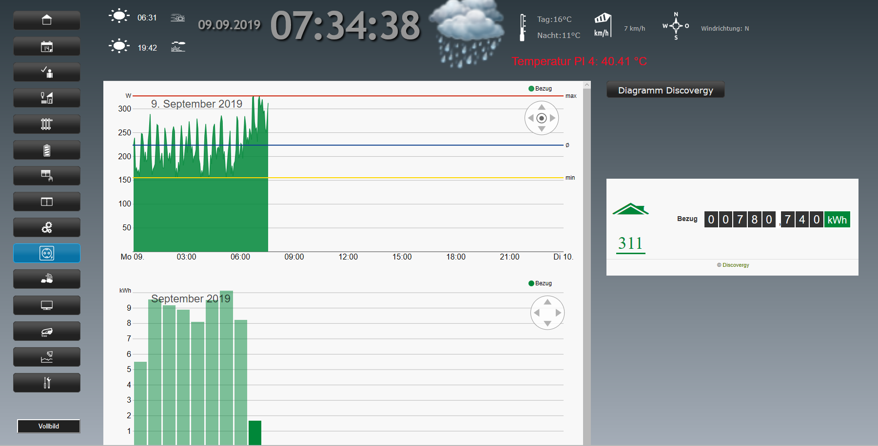

      ich nutze den Discovergy-Adapter, habe eine View mit den iFrames der Discovergy-Seite am Laufen. Die habe ich vorher auf der Webseite von Discovergy konfiguriert. Also den Momentanbezug, den Zählerstand und die geloggten Verbräuche aus meiner SQL-Datenbank.
      Habe den Adapter aber zur Zeit deaktiviert, weil er seit geraumer Zeit immer wieder Meldungen über neue Datenpunkte ins Log schreibt. Aber das hat der Entwickler schon gecheckt, ich warte daher auf das Adapter-Update.

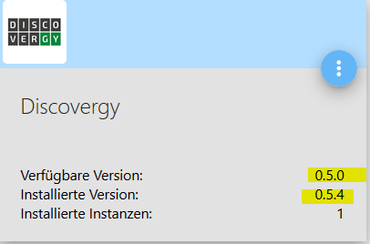

                  @man10to bei mir mit 0.5.4. und js-controller 3.2.16 keine Probleme.
                  Welche Version hast du denn? 0.5.4. ist zwar eigentlich beta, aber es scheint keine Probleme zu machen.
                  Nur die Warnung, die einige Adapter haben:

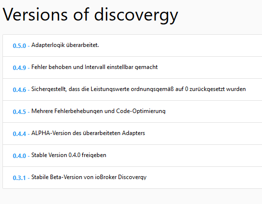

                    man10to
                    @lobomau ich hab anscheinend die 0.5.0
                    wie komm ich an die richtige ;-)
                    danke für die Hinweise

                      man10to
                      @lobomau vielen Dank ! Das wars,...
                      0.5.0 war drauf und nun ist die 0.5.4 drauf und die geht ... !!
