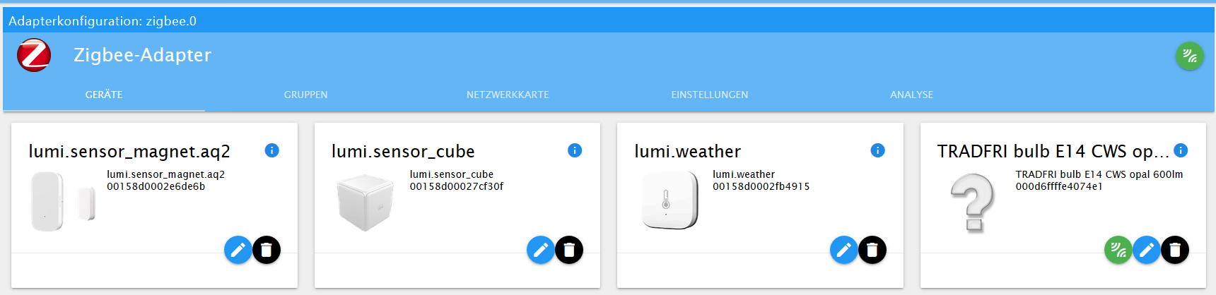

    Hallo, ich habe versucht die E14 rgb Lampe von tradfri zu pairen.....ich habe im Zigbee Adapter auf die grüne Pairingtaste gedrückt und bin dann an die Lampe und habe da 6 mal ein und ausgeschaltet...der Zigbee Adapter findet dann auch was aber müsste die tradfri nicht wie die anderen Geräte im Zigbee Adapter stehen? Im Log steht das:
    zigbee.0	2019-09-07 12:24:19.956	error	Unknown device model TRADFRI bulb E14 CWS opal 600lm emit event devChange with data:{"cid":"genBasic","data":{"zclVersion":1,"appVersion":17,"stackVersion":87,"hwVersion":1}}
    zigbee.0	2019-09-07 12:24:19.951	error	Unknown device model TRADFRI bulb E14 CWS opal 600lm emit event readRsp with data:{"cid":"genBasic","data":{"zclVersion":1,"appVersion":17,"stackVersion":87,"hwVersion":1,"manufacturerName":"IKEA of
    zigbee.0	2019-09-07 12:24:19.456	error	Unknown device model TRADFRI bulb E14 CWS opal 600lm emit event devChange with data:{"cid":"genBasic","data":{"manufacturerName":"IKEA of Sweden","modelId":"TRADFRI bulb E14 CWS opal 600lm","powerSou
    zigbee.0	2019-09-07 12:24:19.451	error	Unknown device model TRADFRI bulb E14 CWS opal 600lm emit event readRsp with data:{"cid":"genBasic","data":{"manufacturerName":"IKEA of Sweden","modelId":"TRADFRI bulb E14 CWS opal 600lm","powerSourc
    ....wie kann ich die Lampe jetzt steuern???
    Über ne Info herzlichen Dank
    siehe Bilder..
    Dann wäre es gut zu wissen wie ich genau vorgehe...??
    Ich mach erst den Reset mit dem 6mal an und aus...dann geht die Tradfri kurz an und aus......ja und dann dann ist die tradfri an....und gehe ich dann im Zigbee Adapter auf das grüne suchen symbol?? wenn ich das mache passiert gar nix....oder muss ich dann nach dem Reset erst den Grünen Suchen Knopf in iobroker drücken und dann nochmal 6x an und aus???

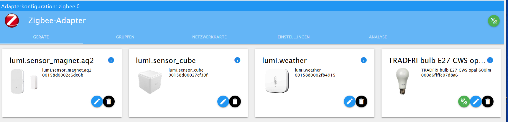

      ok..kurzes Zwischenfazit...ich habe noch eine e27 Birne RGB mitgenommen....diese konnte ich nun einbinden.
      Hier wäre meine Frage.....kann ich diese jetzt zb auch über eine App steuern??
      Mit der Ikea App geht es ja nicht da mir das gateway fehlt.....
      Über ne Info herzlichen Dank.

        AsgothianA Offline
        AsgothianA Offline
        Asgothian
        @Kusselin
        Erst einmal eine Frage:
        • welche iobroker.zigbee version hast du ?
        Ansonsten sagen dir die Log-Einträge das die von Dir angelernte Lampe (LED1624G9) im zigbee-shepherd-converters bekannt ist, aber nicht über die Farbtemperatur gesteuert werden kann.
        Der Grüne Knopf an den Lampen ist ein Zeichen dafür das es sich bei den Lampen um Router handelt - der wird Immer da bleiben.
        A.
        • KusselinK Offline
          KusselinK Offline
          Kusselin
          Hallo Asgothian,
          vielen dank für Deinen post.
          Wo finde ich die Versionsnummer?
          Wie gesagt, die E27 Fassung RGB Lampe konnte ich ohne Probs einbinden..die E14 nicht.
          Frage: macht es Sinn sich hier doch den Gateway zu holen?
          Wie kann ich die E27 RGB Lampe nun steuen ..? Mit welcher App?

            • KusselinK Offline
              KusselinK Offline
              Kusselin
              schrieb am zuletzt editiert von Kusselin
              Hi, also da steht folgendes:
              Verfügbare version: 0.10.2
              Installierte version: 0.11.2
              Installierte Instanzen: 1
              geht die Steuerung auch dann mit einem Echo dot?
              Yahka adapter habe ich installiert...muss ich die lampe da dann als bulb konfigurieren oder als switch?
              Weisst du warum ich die E14 nicht richtig einbinden kann? da muss doch dann auch ein Bild der Lampe zu sehen sein und kein "?"..richtig? Kann das ev. an der Charge liegen..hab die am samstag gekauft!
