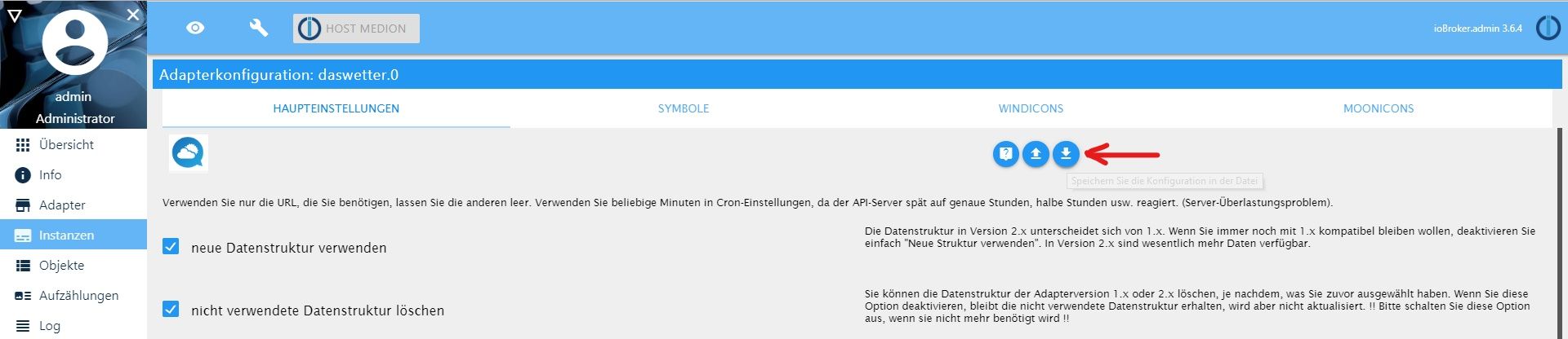

      @Wunk sagte in Adapter Konfigurationen sichern:
      ich würde gerne die Konfigurationen von verschiedenen Adaptern sichern und wiederherstellen, in denen einiges einzustellen ist.
      Immer Daten sichern!

        Ja. diesen Button hatte ich bei manchen Adaptern gefunden, aber eben nicht bei allen. Gerade da nicht wo ziemlich viel Parametrier-/Projektierarbeit drin steckt.
        Heißt das dann dass ich diese Adapter neu einstellen muss?
        Und ist bei Adaptern die diese Funktion unterstützen dann auch alles in der Datei enthalten? Die sah mir doch recht handlich aus im Vergleich zu den unzähligen Objekten des Adapters.
