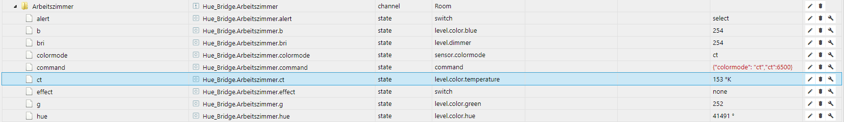

    Hallo Leute,
    ich habe mit dem Hue Adapter ein Problem, die Farbtemperatur einzustellen, bzw. auszulesen.
    Zunächst fällt mir auf, dass der Datenpunkt "ct" eine Angabe in "°K" macht, der Wert aber nicht der Farbtemperatur entspricht. Vielmehr handelt es sich wohl um den Regelbereich, der laut Philips Hue Api-Beschreibung von 153 bis 500 reicht.
    Wenn ich nun die Farbtemperatur auslesen möchte, bekomme ich den Regelwert (153-500) zurück, muss aber den Kelvin-Wert angeben, um die Farbtemperatur zu setzen. Erschwerend kommt hinzu, dass der Wert "153" 6500° Kelvin entspricht und "500" 2000° Kelvin.
    Hier ein Bild einer meiner Lampen:
    Kann mir jemand helfen?
    Danke,
    Timo

                  @arteck said in Hue Adapter 1.2.3 Farbtemperatur:
                  https://github.com/iobroker-community-adapters/ioBroker.hue
                  Ich habe jetzt mal den alten Adapter entfernt und über ioBroker neu installiert. Leider bleibt das Problem bestehen.
                  Im Skript muss ich den Kelvin-Wert (2000 - 6500) zuweisen, aber als Datenpunkt wird mir der Einstellwert (153 - 500) angezeigt, fälschlicherweise noch mit "°K" als Mess-Einheit.
                  Ich würde ungerne zurück auf Version 0.6.9 gehen. Immerhin gibt es Gründe, warum der Adapter weiterentwickelt wurde.
