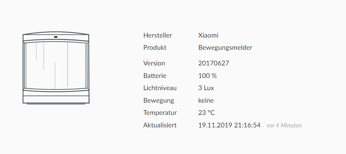

    Ich hab den Xiaomi Bewegungsmelder erfolgreich eingebunden. Doch es dauert immer ne halbe Ewigkeit bis nach einer Bewegung der Datenpunkt "Presence" von "true" auf "false" zurück springt. Hat man darauf iwie Einfluss?
    1. Bei allen Geräten wird Batterie mit 100% angezeigt, das kann nicht sein, als die Sensoren noch mit Zigbee Stick verbunden waren, wurden die Werte richtig angezeigt..
      Dies hat wohl mit dem ioBroker nix zu tun, den in der Phoscon App wird Batterie auch mit 100% angezeigt.

      Zu 1: Möglich, es gibt BWM da lässt sich die Wartezeit verändern. Bei Ikea gibt es einen drehknopf, die Xaomi sollten sich per Adapter einstellen lassen. Weiss gerade nicht wie der Datenpunkt heisst, aber der lässt sich beschreiben.
      Das feature kam von jemand anderem, deshalb kann ich da nicht viel helfen.
      Zu 2: Das ist ein bekanntes Problem in deConz. Wurde, wenn ich mich richtig erinnere, schon behoben. Welche version von deConz verwendest du?

        dieser Thread ist zwar schon etwas älter aber ich bin bei meiner Suche nach einer Lösung hierauf gestoßen.
        Ich habe das Problem, dass die Xiaomi Beegungsmelder immer 100% Batteriestatus melden.
        Vorher mit dem cc2531 war das nicht so.
        Ist dir bekannt ob es bei Phoscon/ deconz ein Workaround dafür gibt?
        Ich bin auf der V 2.05.70

          @K_o_bold Nein da ist mir nichts bekannt, bin aber überrascht das es dieses Problem immer noch gibt.
