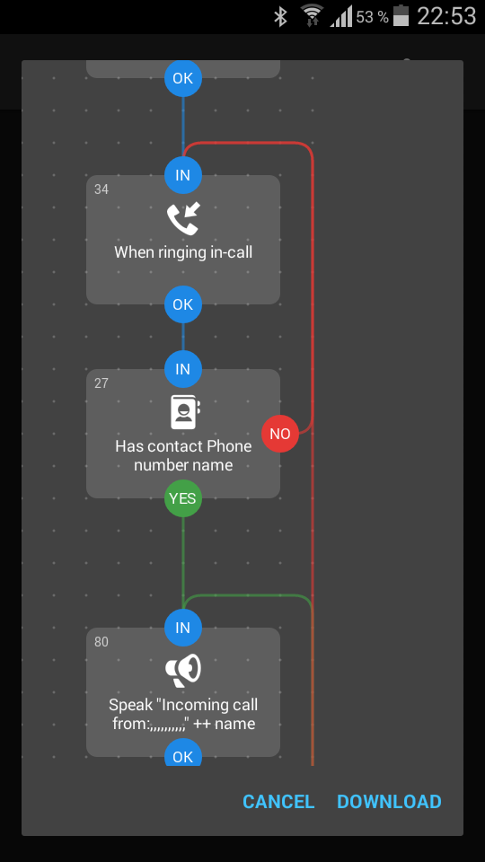

        Hab' für Android "Automate" gefunden.
        Auch in der Gratisversion kann man damit schon was anfangen.
        Erste Tests sehen vielversprechend aus. :)

          @padrino Welchen Adapter von ioBroker nutz du, um den HTTP Befehl auszuwerten?
          Welche Informationen kannst du vom Handy aus übergeben? Stehen Telefonnummer, Name aus dem Adressbuch und Uhrzeit des Anrufs zur Verfügung?

            @Feuersturm
            Ich nutze simple-api um in einen Datenpunkt zu schreiben (web Adapter mit aktiviertem simple-api würde auch gehen).
            Übergeben wird die Telefonnummer, um den Rest muss ich mich selbst kümmern. ;)

                  @Feuersturm
                  Im Moment habe ich zwei "flows", einen für "Anruf in Abwesenheit" und einen für "Aktiver Anruf bei Ton aus".
                  Ersterer schreibt in den Datenpunkt "alexa2.0.Contacts.xxx.textMessage" des Alexa2 Adapters.
                  Alexa sagt dann ja von alleine, von wann die Nachricht ist
                  Der zweite schreibt in einen eigenen Datenpunkt, den ich per Skript auswerte.
                  Im Moment ist das nur für "VIP" Anrufe, also meine Frau, daher ist/bleibt die Auswertung überschaubar. ;)
                  Nachtrag: dank der "Community" wo man fertige "flows" teilen/herunterladen kann, weiß ich jetzt, dass es auch eine "Telefonbuch" Auswertung gibt. :)

                    Funktioniert ganz gut, nur in einem einzigen Flow bekomm ich es nicht hin. 🤔
                    Aber der Telefonbuchname wird brav ausgespuckt. :D
                    Muss ich mich wohl im Automate Forum auch noch anmelden. 😌
