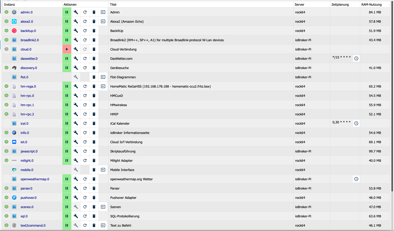

                michaelxhoffmann
                Jetzt wird mir die Instanz als enabled angezeigt im Terminal. auf der web Oberfläche aber alles so wie vorher.Bildschirmfoto 2019-08-25 um 12.13.05.png Es sind ziemlich viele Instanzen betroffen wie man auf dem Bild evtl. erkennt.
