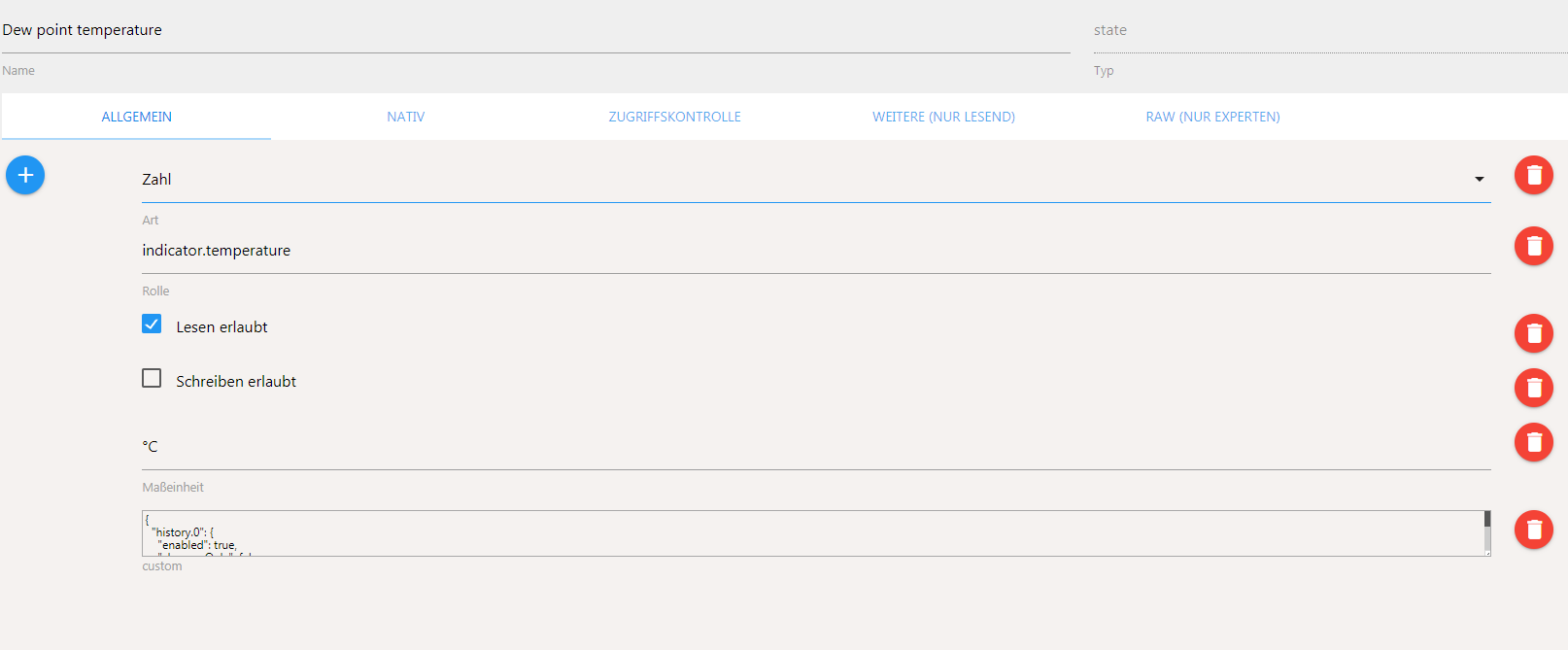

      ![Bild Text](aea543f9-52e7-4826-afa0-160bfb1232cc-image.png Bild Link)
      Hört sich logisch an, aber der Wert der Temperatur ist als Zahl angelegt

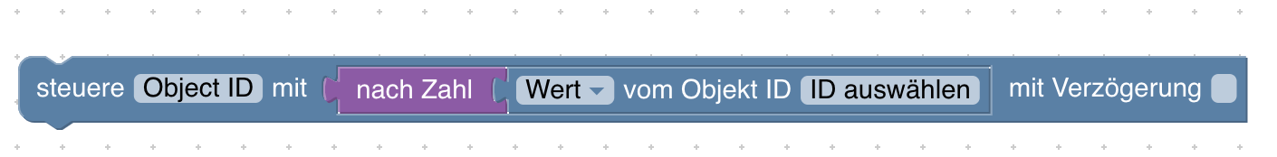

        so vielleicht ? (nicht probiert)
        setState("Object ID", parseFloat(getState("ID auswählen").val));

            richtig, es kommt string raus. Wie kann ich das ändern? Unter Objekt steht, wie ich oben gezeigt habe Zahl.

              @Olivbus sagte:
              Blöcke "Konvertierung": nach Zahl

                  @dslraser sagte:
                  so vielleicht ?
                  Im Prizip ja, aber für die beiden Werte, die verglichen werden.

                    Ihr seid wirklich Klasse. So funktioniert es.
                    Vielen, vielen Dank Euch allen.
