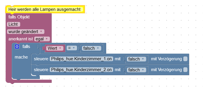

                  Und zum Schluss noch ein kleines Skript mit dem du dann alle Lampen aus machen kannst
                  und hier ist das Skript zum Importieren

                  • O Offline
                    O Offline
                    oG85
                    Hi, mega Dnake für deine Hilfe.
                    Ich bekomme eine Fehlermeldung
                    javascript.0 2019-08-23 14:36:19.638 warn at script.js.Hauslicht:28:1
                    javascript.0 2019-08-23 14:36:19.638 warn at Datenpunkt_Hausbeleuchtung_anlegen (script.js.Hauslicht:21:5)
                    javascript.0 2019-08-23 14:36:19.638 warn at setObject (/opt/iobroker/node_modules/iobroker.javascript/lib/sandbox.js:1546:30)
                    javascript.0 2019-08-23 14:36:19.638 warn at Object.<anonymous> (script.js.Hauslicht:22:9)
                    javascript.0 2019-08-23 14:36:19.637 warn at setState (/opt/iobroker/node_modules/iobroker.javascript/lib/sandbox.js:1258:20)
                    javascript.0 2019-08-23 14:36:19.634 warn State "javascript.0.Hausbeleuchtung.Licht" not found
                    javascript.0 2019-08-23 14:36:19.633 error Function "setObject" is not allowed. Use adapter settings to allow it.
                    Was mache ich falsch?
                    • O Offline
                      O Offline
                      oG85
                      Gefunden. Unter Adaptereinstellungen den Haken gesetzt.
