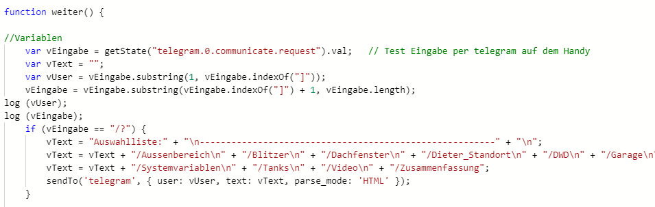

          Das ist kein Problem:
          Das ist ein Screenshot meines langen Scriptes.
          In "vEingabe" wird der Text übermittelt der vom Handy ankommt.
          Diesen nehme ich auseinander.
          In "vUser" wird dann gespeichert, von wem die Anfrage kommt.
          Und in "vEingabe" dann die eigentliche Nachricht.
          Dann weist du den User -> und nur dem kannst du dann antworten mit "sendTo...."
          mfg

            Aber müsste nicht bei den beiden Methoden, das von mir angesprochene Verhalten auftreten?
            Wenn der Bot mir gerade auf eine Anfrage antworten möchte und genau in der Zeit jemand anderes ihm schreibt, wird diese Person dann ja automatisch als letzter Absender hinterlegt und erhält die Antwort, die für mich bestimmt war?!

              Ich versteh nicht so ganz wie du das meinst.
              Wenn ich auf dem Handy eine Anfrage sende.
              Dann fängt das Script an zu laufen und zeitgleich wird die Antwort vom Script ans Handy gesendet.
              So schnell kann keiner dazwischen funken.
              Oder meinst du dies anders.
              N 1 Reply Last reply Reply Quote 0

                und ausserdem kannst Du prüfen (entweder über den Namen oder die ID) wer die Anfrage geschickt hat, der bekommt dann auch die Antwort.

                  Tatsächlich meine ich genau das. Aber ihr habt schon recht, es ist sehr unwahrscheinlich.
                  Ich werde es erstmal so bauen und dann mal schauen, ob es zu Zwischenfällen kommt..

                    @Nuppersbach sagte in Telegram mit einzelnem User schreiben:
                    Kann doch nicht passieren.
                    Das Script speichert doch den User und antwortet genau auf diesen.
                    Dein Fall kann also nicht vorkommen.
