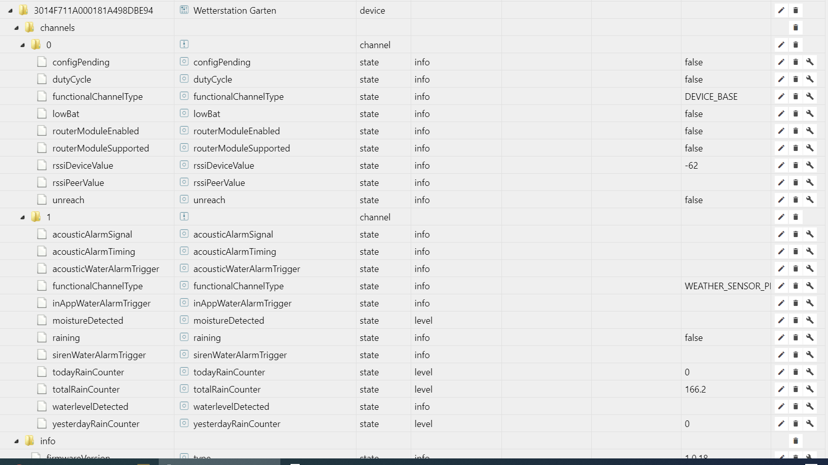

    Ich bin ganz neu in der Iobroker Welt.
    Ich habe Homatic ip Geräte und will mir eine Vis bauen.
    Funktioniert soweit ganz gut.
    Jetzt finde ich einige Werte von meinem Wettersensor nicht.
    Ich hab in einigen Artikeln gelesen, dass die Werte wohl versteckt im System sind und mit Skripten und Datenpunkten sichtbar gemacht werden können.
    Gibt es einen andern Weg? Mit Skripten kenne ich mich noch garnicht aus.
    Gibt es vielleicht eine Anleitung dazu?
    Ich hoffe Ihr könnt mir helfen.

              Was soll mir das sagen? Das Gerät wird ja erkannt und funktioniert aber es fehlen Werte. Ich kann nur Regenmenge sehen.

                    Genau das. Ich hab versucht den Rega Adapter einzurichten aber der kann sich nicht mit dem IP gateway verbinden.
                    Ich hab in meinem Alexa adapter unter der wetterstation die Temperatur gefunden aber nichts anderes. Scheinbar sind die Werte irgendwo aber werden nicht richtig angegriffen.

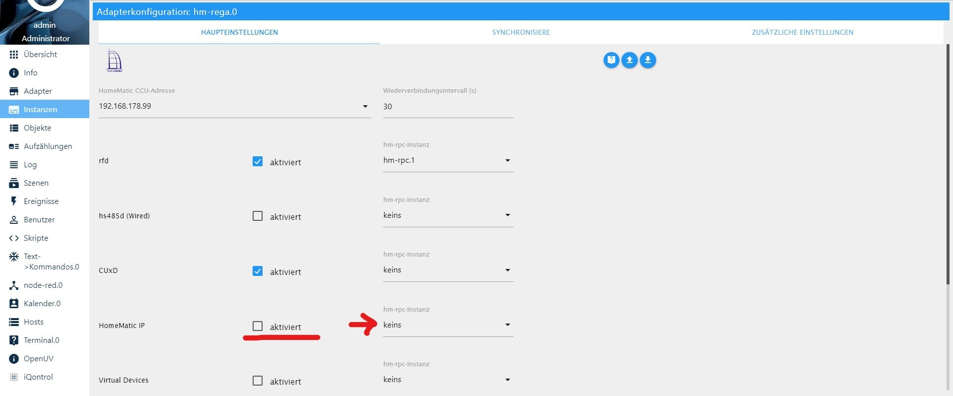

                        Salmonelle
                        Ich hab das Homematic IP Gateway keine CCU, ich will zwar in Zukunft auf Raspberrymatic oder CCU3 wechseln aber aktuell keine.
                        Wenn ich im Rega Adapter bei Homatic IP die rpc Eintrage und da dann die IP des gateway, verbindet sich der Rega nicht und bleibt gelb.

                          Zeig mal die Einstellungen

                            Salmonelle
                            schrieb am zuletzt editiert von Salmonelle
                            alt text
                            alt text
                            alt text
                              Salmonelle
                              https://www.directupload.net/file/d/5559/iwby6r3i_jpg.htm
                              https://www.directupload.net/file/d/5559/dhr8b3yu_jpg.htm
                              https://www.directupload.net/file/d/5559/yeryxtwi_jpg.htm

                                Hallo, ich verwende auch den HMIP AP (keine CCU) und habe auch nur die Regenmengen von meinen HmIP-SWO-PL in den Objekten, keine Temperatur oder Luftfeuchtigkeit die ich auslesen könnte.
                                Meine Frage: funktioniert das mit dem Rega Adapter auch wenn ich keine CCU verwende, oder hat jemand eine andere Lösung?
                                Danke für Eure Hilfe!
