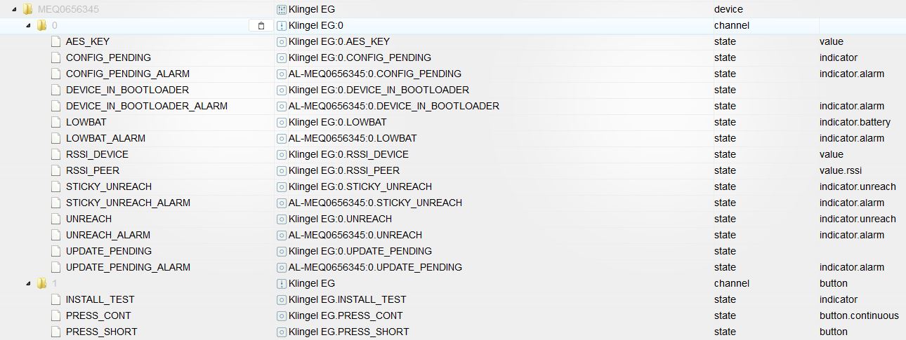

                                das sind die Kanäle vom Klingelsensor.
                                Hans-Jürgen
                                1 Reply Last reply
                                  dtp
                                  wrote on last edited by
                                  #26
                                  Hallo Hans-Jürgen,
                                  nimm einfach den letzten Datenpunkt aus Deinem Screenshot (Kanal 1, PRESS_SHORT), klicke auf das Zahnrad ganz rechts, kopiere dann per Strg-C die ID, füge sie per Strg-V in die oberste Zeile das nachfolgenden Skripts ein und ändere dann noch in dem Skript die Bezeichnungen für Deine Views und bei Bedarf die Anzeigedauer. Dann sollte es klappen.

                                        @hjschlager:
                                        Hallo Torsten,
                                        so gehts auch mit dem Klingelsensor, Danke! :D
                                        Hans-Jürgen
                                        on({id:"hm-rpc.0.MEQ0656345.1.PRESS_SHORT"/*Klingel EG.PRESS_SHORT*/}, function (obj){
                                            //View wechseln
                                            setState("vis.0.control.command", '{"instance": "FFFFFFFF", "data": "Kamera", "command": "changeView"}');
                                            //Nach 60 Sekunden wieder Haupt-View anzeigen
                                            setTimeout(function () {
                                                setState("vis.0.control.command", '{"instance": "FFFFFFFF", "data": "Start", "command": "changeView"}');
                                            }, 60000);
                                        BTW, statt FFFFFFFF kann man * verwenden.
                                        setState("vis.0.control.command", '{"instance": "*", "data": "Start", "command": "changeView"}');
