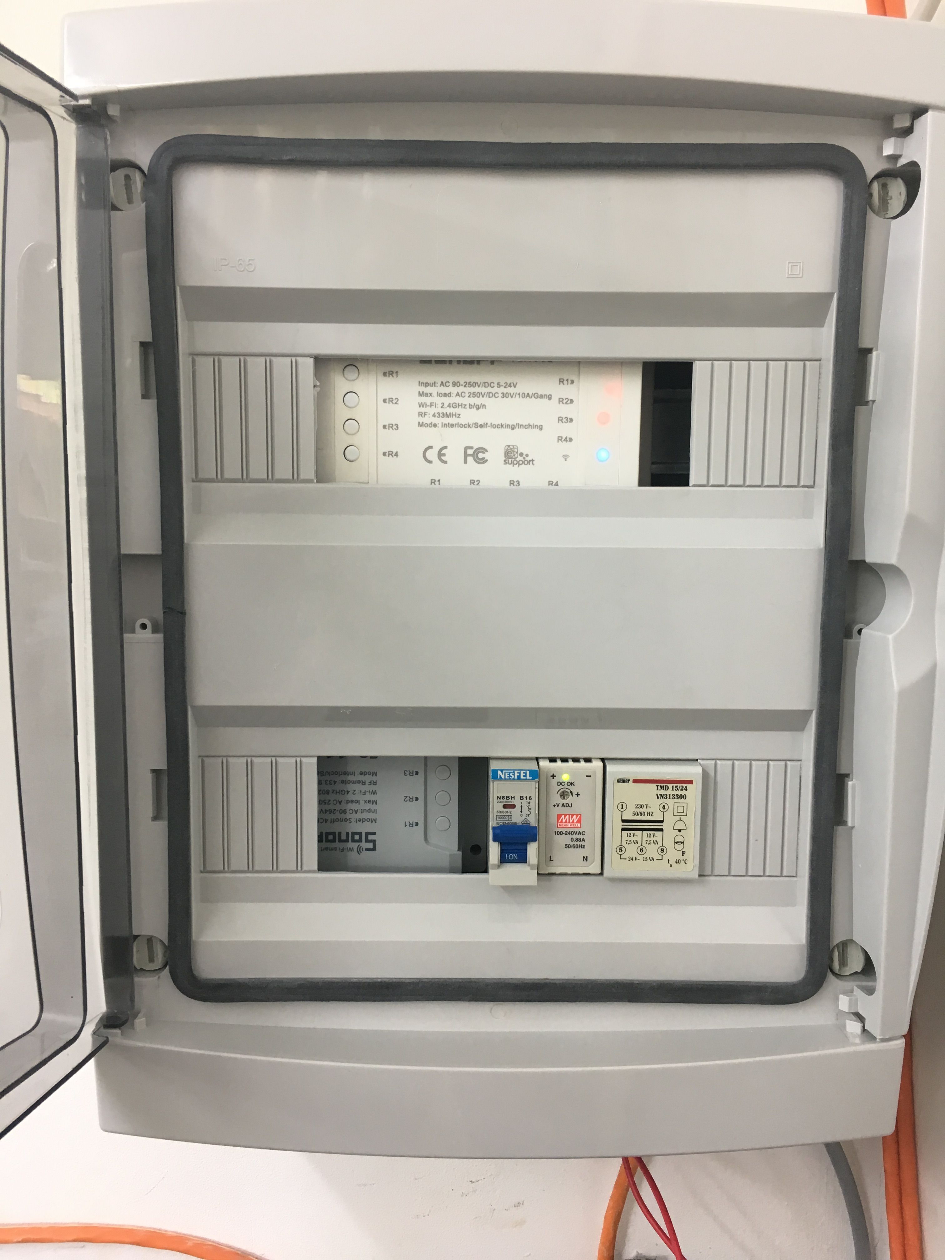

    Die Ventile steuere ich mit zwei SonOff 4CHpro, die Spannung dafür kommt von einem 24V AC Hutschienen-Netzteil.
    Den NodeMCU versorge ich mit einem 5V Hutschienen-Netzteil.

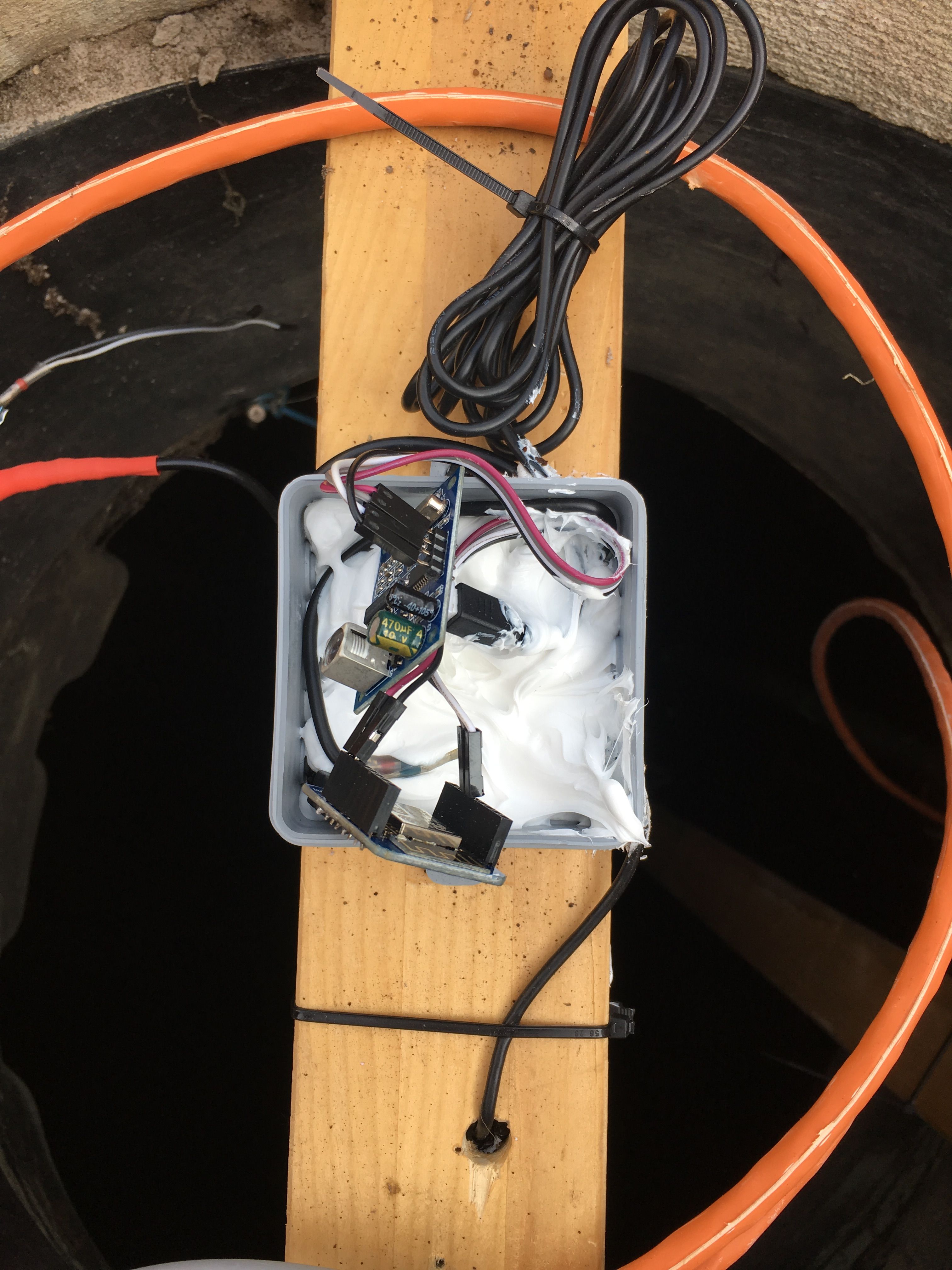

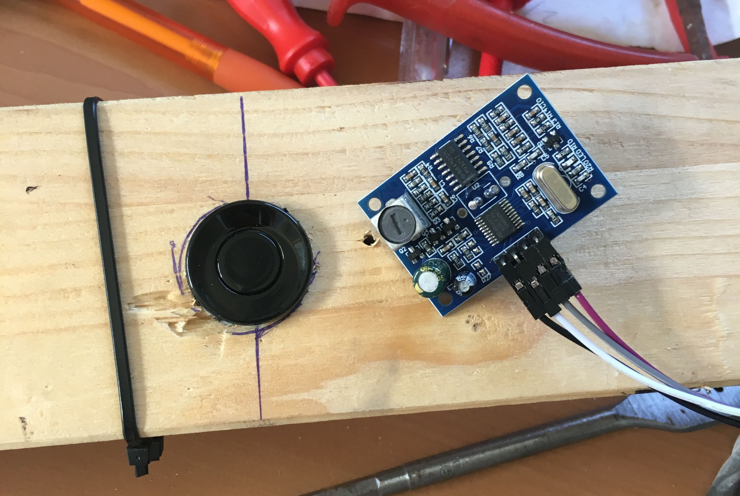

    Ich habe viel rumexperimentiert mit Füllstandssonden, Distanzmessern, Drucksensoren. Gelandet bin dann beim JSN-SR04T Distanzsensor.
    Der erste Plan, nur die Sonde in die Zisterne zu bauen und den Rest in den Schaltkasten im Schuppen schlug fehl, da die Werte extrem falsch angezeigt wurden und Sprünge von 1-2 Metern erfasst wurden.
    Dies ist wohl bedingt durch die lange Zuleitung vom Schuppen in die Zisterne. (ca. 15m CAT6 Kabel)

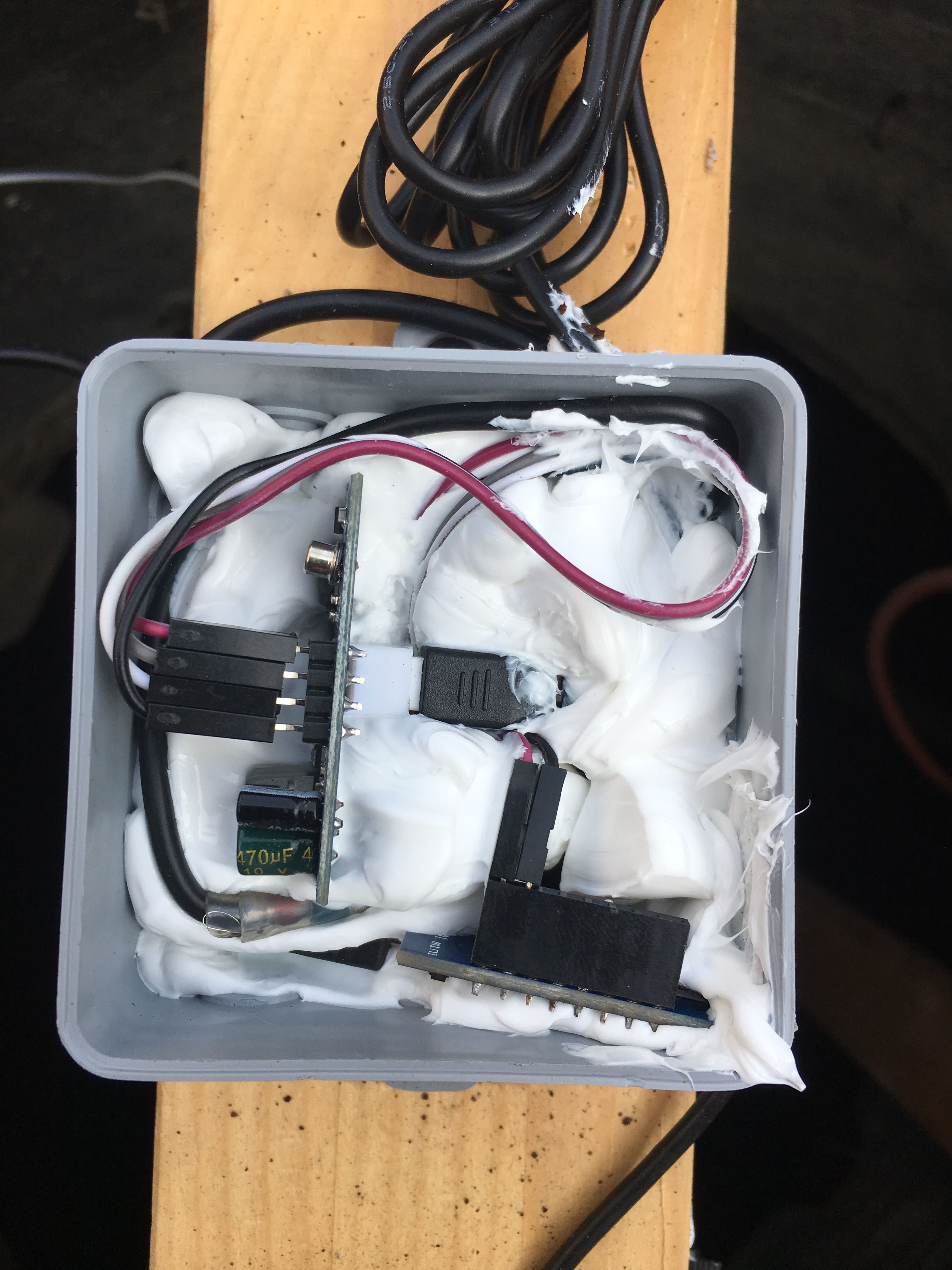

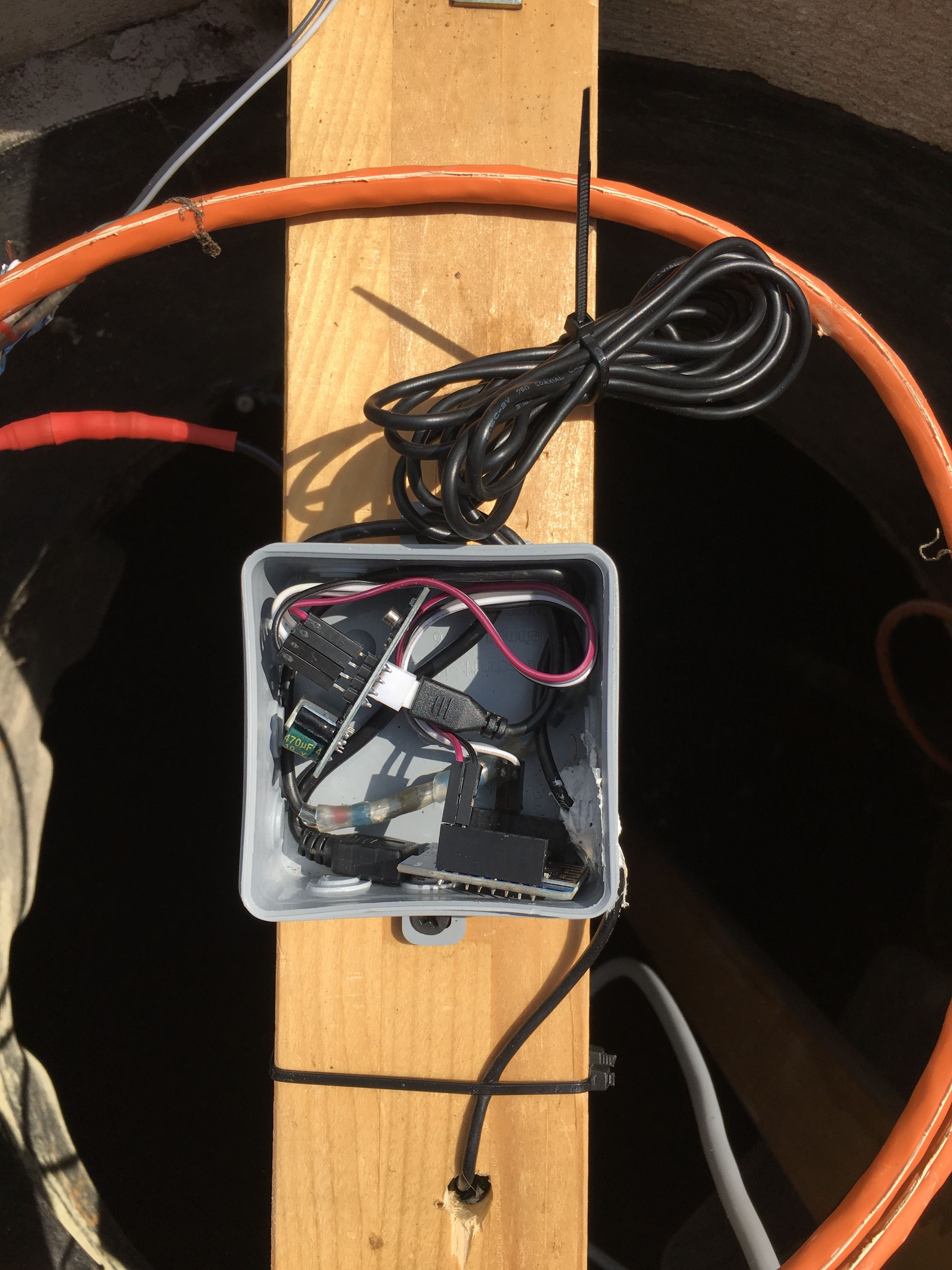

    Letztendlich ist es nun so, dass ich alles in eine Abzweigdose gebaut und diese dann komplett mit Silikon vollgedrückt habe. (Ja, Kunstharz wäre auch gegangen. Hatte aber gerade ne Tube Silikon über 😁 ) Facebook lässt grüßen 😀
    Hier verschwinden NodeMCU und die Elektronik des JSN-SR04T.
    Einzig die Stromversorgung wird nun noch über das Kabel in den Tank geleitet.
    In wie weit dies nun tatsächlich hält und dicht ist wird sich dann im Laufe der Zeit zeigen. Bisher funktioniert es seit ca. 2 Wochen einwandfrei.
    Die Werte sind nun plausibel und schwanken nur noch um wenige mm.

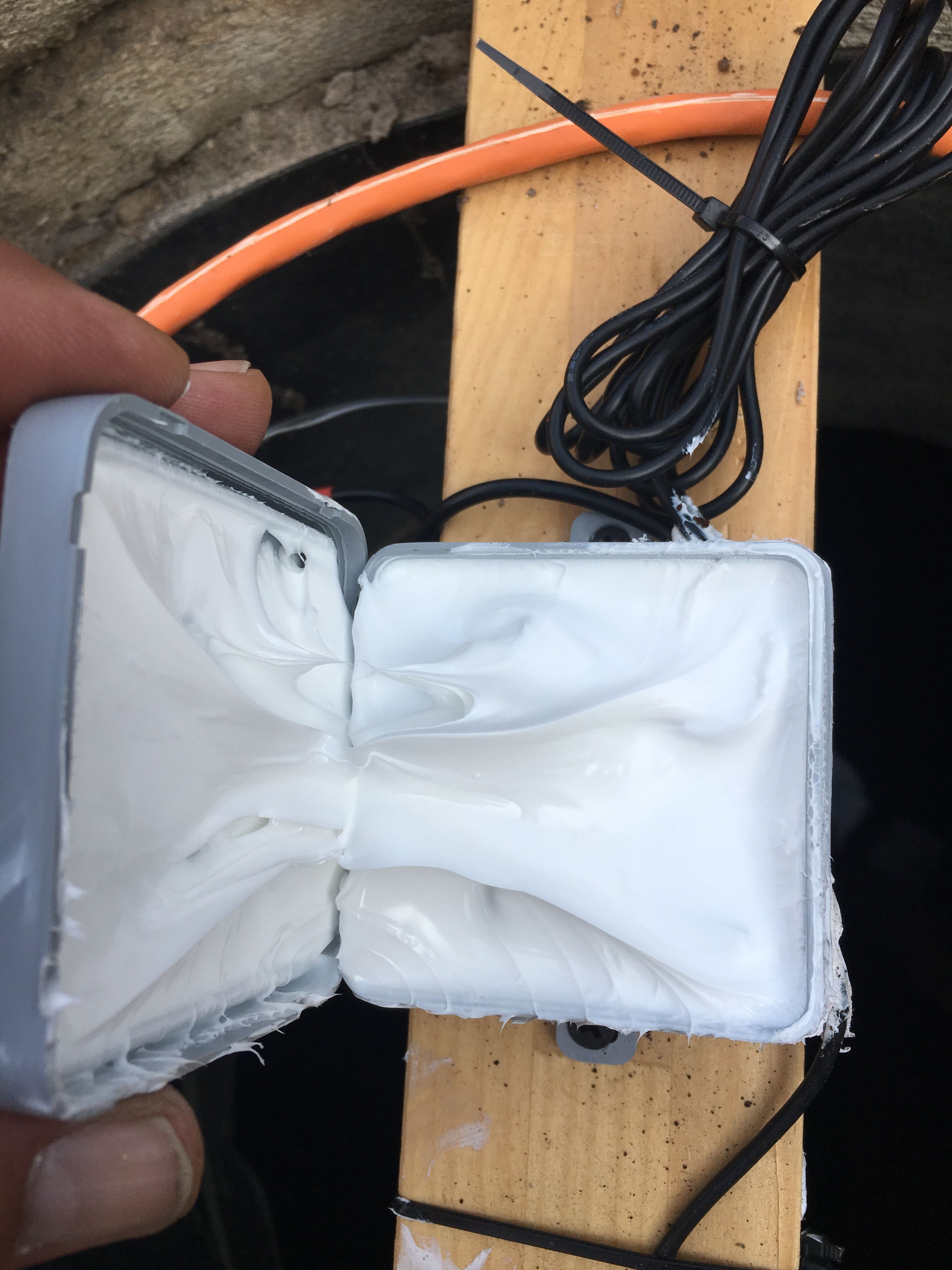

    Nachdem die Messung und Steuerung nun eine ganze Weile funktionierte, fiel diese dann doch vor ca. 3 Wochen aus.
    Der Wemos leferte erst keine Daten mehr, ein paar Tage später war er gar nicht mehr erreichbar.
    Ich bin erst jetzt dazu gekommen nach dem Fehler zu suchen.
    Als ich dann den Silikoklotz auf gemacht habe, war es auch klar warum nix mehr passierte...
    Die Elektronik darin ist trotz kompletter Silikoneinbettung komplett vergammelt.
    Hat jemand eine Erklärung warum dies so ist?

                                    @maniac das Silikon hat nicht zu 100% abgedichtet. Entweder hat sich schon Während dem einfüllen eine leichte haut gebildet wo es sich nicht mehr richtig verbunden hat oder die Feuchtigkeit konnte entlang dem Kabel rein ziehen.
                                    Das Problem ist hier dann die Kapilar Wirkung, durch die Temperatur Schwankung wird die Luft wenn sie Warm wird aus den dem Silikon gedrückt und beim Abkühlen zieht sie wieder rein und nimmt die Feuchtigkeit mit.
                                    Das Fiese ist das selbst die kleinste undichtigkeit das Verursachen kann.
                                    Ich hab jetzt nicht alles gelesen aber ich geh mal davon aus das du die Elektronik nur zum Messen einschaltest/Aufweckst. Entweder du machst das nicht dann ist die Temperatur vielleicht Stabil genug.
                                    Oder du ordnest die Elektronik so an das keine Feuchtigkeit auf der Elektronik stehen bleiben kann und aus dem Gehäuse raus kann.
                                    Also Senkrechte Montage, eventuell sogar kondensflächen einbauen. Dafür eignen sich Alu Kühlkörper, die Rippen nach Außen und die Fläche innen an der Gehäuse Wand.
                                      maniac
                                      @Jey-Cee sagte in Gartenbewässerung / Füllstand Tank (Update 12.6.2020):
                                      Nein, die Elektronik ist ständig on.
                                      Und dann gar nicht mit Harz ausgiessen?
                                      Gruß Frank…
                                      • M maniac
                                        Jey CeeJ Online
                                        Jey CeeJ Online
                                        Jey Cee
                                        @maniac sagte in Gartenbewässerung / Füllstand Tank (Update 12.6.2020):
                                        Dann liegt es an der Umgebungstemperatur.
                                        Ja. Weil sonst hast du nur luft an der Elektronik und die Feuchtigkeit wird dann logischerweise dort Kondensieren -> gleiches Ergebnis wie mit Silikon.
                                        Es gibt keine Garantie das du dann nicht wieder Probleme damit hast, aber du kannst ja zwischendrin immer wieder mal rein schauen ob du was siehst. Oder du machst einen Versuchsaufbau um gleich abschätzen zu können ob es sich lohnt das zu Testen.
                                        Versuchsaufbau:
                                        Verteiler Dose mit der Elektronik in der vorgesehenen Ausrichtung in einem Geschlossenen behälter montieren. In den Behälter wasser füllen, 3-5cm höhe je nach durchmesser.
                                        Den Aufbau in einen Kühlschrank, alternativ Kühler Kellerraum, stellen und die Elektronik für 30 Minuten einschalten und dann 15 Minuten Aus. Das ganze 5 mal und direkt Anschließend herausnehmen. Beim öffnen der Dose darauf achten sie nicht zu viel zu bewegen damit du siehst wo sich das Komdenswasser sammelt.
                                        Zeiten müssen vielleicht angepasst werden je nachdem wie lange es dauert bis die Elektronik im Kühlschrank braucht um auf Beteiebstemperatur zu kommen.
                                        Wenn du es Tatsächlich mit Harz ausgießen versuchst, achte darauf das alles zu 100% fixiert ist und sich nichts bewegt bis es Ausgehärtet ist. Außerdem sollte das Harz möglichst flüssig sein und Blasenfrei das es auch überall hinkommt.
                                        Persönlicher Support
                                        Spenden -> paypal.me/J3YC33
                                        • Jey CeeJ Jey Cee
                                          Versuchsaufbau:
                                          Moervman
                                          @Jey-Cee
                                          Würde sagen, dass es am Essig im Silikon liegt.
                                          Dieser Ätzt die Kupferkomponenten weg.
                                          Einfacher ist Harz oder schnell und günstig viel Heißkleber.
