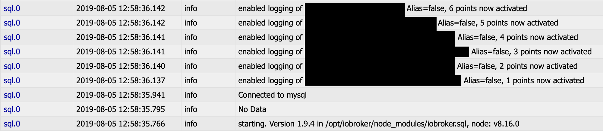

    Ich habe seit kürzerem ein Problem mit dem SQL Adapter. Dieser füllt nach einigen Minuten alle verfügbaren Connections meines SQL servers.
    Was zu folgendem Fehler führt:

      Ja das kann aktuell leider passieren wenn man viele datenpunkte hat und dieses „schreibe NULL am Start und Ende“ nutzt. Die werden aktuell quasi alle parallel gefeuert. Also Connection hoch setzen bitte bzw dieses blocking Feature aus schalten.
              • balseB Offline
                balseB Offline
                balse
                Wow, that did the trick!
                Danke viel mal @apollon77. Ich hoffe das feature funktioniert in zukünftigen Versionen.
                Bis dann helfe ich mir mit einem etwas aufwändigeren SQL query und ein wenig script aus :-)
