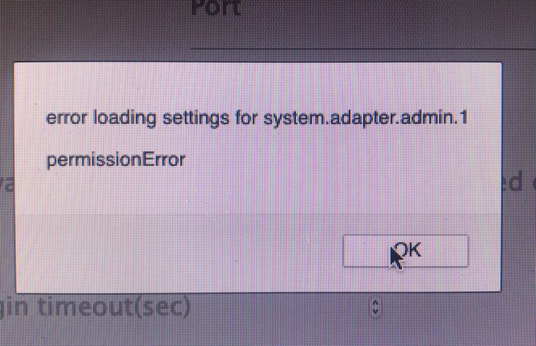

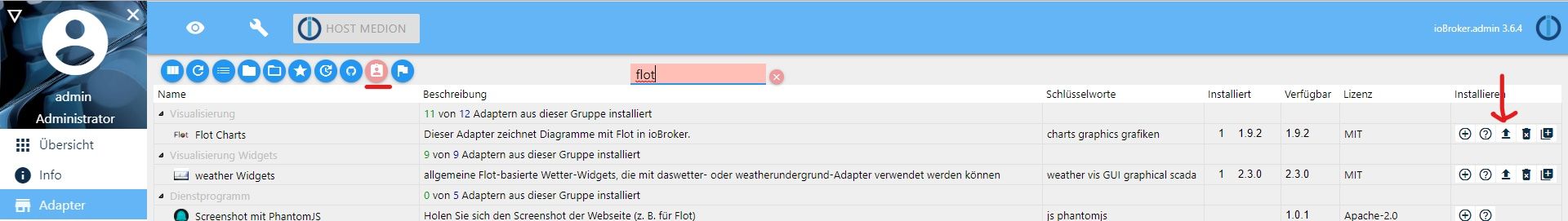

    Moin moin,
    ichweiß nicht was los ist !
    Ich bekomme meinen Flot Adapter nicht zum laufen.
    Hab ihn schon mehrmals per Iobroker und auch per SSH installiert und auch deinstalliert.
    Doch ich bekomme immer die Fehlermeldung: File edit.html not found: permissionError
    wenn ich im Admin bereich den Adapter auf einer neuen Seite aufrufe.
    In den Objekten zu Datenpunkten über sql wird unter geloggten werten unter Chart auch kein Diagramm angezeigt.
    Kann mir da vielleicht jemand weiter helfen!?

      @Aphofis sagte in Flot Adapter defekt:
      permissionError
      Keine Berechtigung...........
      Mehr zum System bitte.........und
      Welcher Browser, Virenscanner, Popoupblocker?
      Fehlermeldungen, Logs, Ist er schon mal gelaufen....
        permissionError

        Vom Admin bekomme ich nach Sitzungsablauf sporadisch auch eine Permission error Meldung angezeigt per kleinem Pupup fenster.

                    Sorry meiner späten Antwort keiner meiner Browser wollte eine Verbindung zum Forum aufbauen.
                    Schreibe jetzt erstmal per Handy!
                    Admin.1 weil mal der Admin.0 nicht mehr erreichbar war deswegen auch Port 8086 und nicht 8081
                    Wie ich den Admin.0 zurück holen kann weiß ich auch nicht. Per ssh erstellen klappt nicht es wird nur ein Admin.2 erstellt aber 0 ist verschwunden.
                    Nur was hat der Admin.1 mit flot zu tun!? Oder liegt es nur an den rechten.
                    Hatte auch eine neue Admin Gruppe erstellt mit allen Rechten und alle Benutzer da rein gepackt. Alles läuft spitze nur der flot Adapter will nicht
                                    Ja Flot lief schon mal !
                                    In der Log steht dann noch das hier:
                                    admin.1	2019-08-02 20:47:42.896	info	successful connection to socket.io from ::ffff:192.168.0.67
                                    admin.1	2019-08-02 20:47:30.233	info	successful connection to socket.io from ::ffff:192.168.0.67
                                    admin.1	2019-08-02 20:47:11.724	info	successful connection to socket.io from ::ffff:192.168.0.67
                                    admin.1	2019-08-02 20:47:05.313	info	successful connection to socket.io from ::ffff:192.168.0.67
                                    admin.1	2019-08-02 20:47:04.341	warn	No permission for "system.user.system.user.admin" to call getObjects. Need "object"."list"
                                    admin.1	2019-08-02 20:47:04.333	warn	No permission for "system.user.system.user.admin" to call getStates. Need "state"."list"
                                    admin.1	2019-08-02 20:47:04.211	warn	No permission for "system.user.system.user.admin" to call getObject. Need "object"."read"
                                    admin.1	2019-08-02 20:47:04.202	warn	No permission for "system.user.system.user.admin" to call getObject. Need "object"."read"
                                    admin.1	2019-08-02 20:47:04.194	warn	No permission for "system.user.system.user.admin" to call getObject. Need "object"."read"
                                    admin.1	2019-08-02 20:47:04.184	warn	No permission for "system.user.system.user.admin" to call getUserPermissions. Need "object"."read"
                                    Ist eigentlich 252 Adapter normal !?
                                    Beim Update und Upgrade per ssh werden die normalen adapter angezeigt.

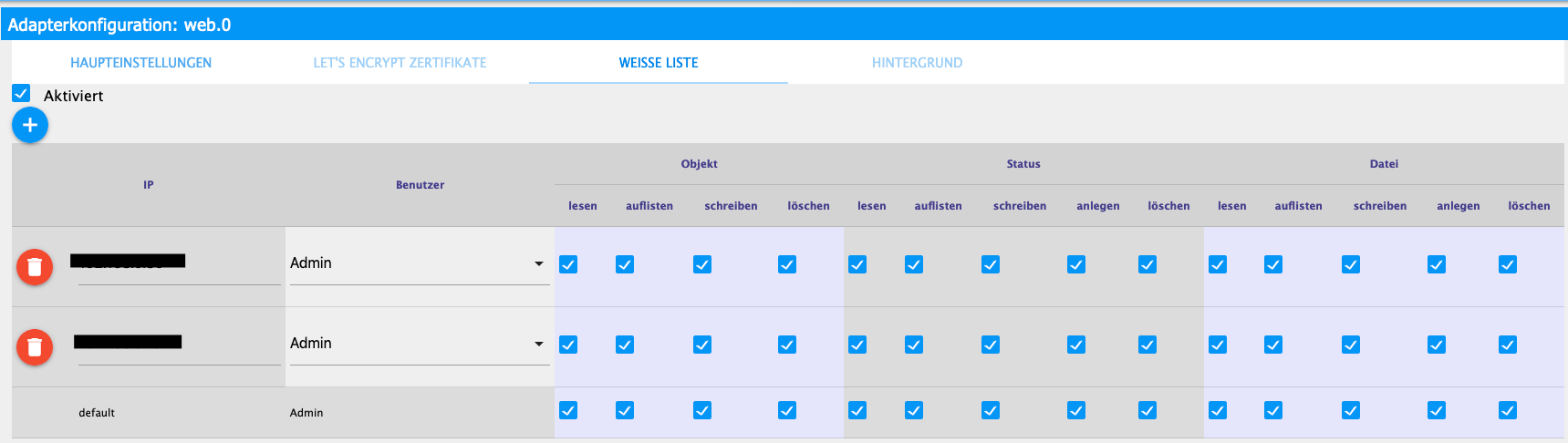

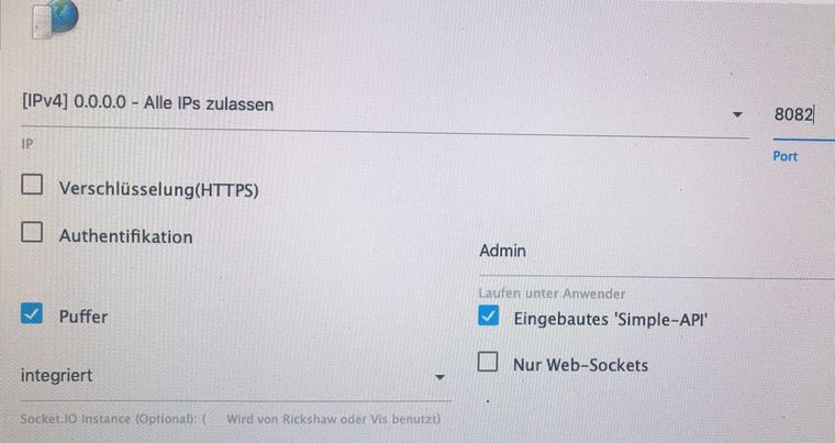

                                        Web Adapter sieht folgendermaßen aus:
                                        • AphofisA Aphofis

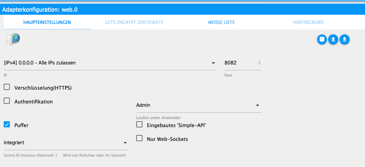

                                          sigi234S Online
                                          sigi234S Online
                                          sigi234
                                          Haken weg bei eingebautes simple api
                                          Immer Daten sichern!
