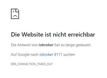

            Was kann ich denn jetzt machen? Die neue Installation ist soeben abgeschmiert, kein Zugriff mehr möglich habe schon nen neuen Admin angelegt, will aber nicht

                  Ja ich habe sogar die Version iobroker-1.5.11.a-windows-installer genutzt. System lief, ich war dabei die Adapter zu installieren, da stürtze der Rechner ab. Seit dem ist Ende

                      doch der rechner startet aber iobroker ist nicht mehr erreichbar, hab auch schon einen zweiten admin angelegt

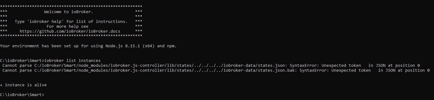

                        @michihorn sagte in Windows Neuinstallation mit Kopie:
                        was kommt bei iobroker list instances?

                                  Anscheinend ist Datei states.json zerschossen. Befinden sich im Verzeichnis iobroker-data/backup-objects Dateien, die auf states.json.gz enden ? Dann die letzte vor dem Absturz mit 7-zip entpacken.

                                    Ja da sind viele solche Dateien, wohin soll ich die entpacken?
                                    • M michihorn
                                      @michihorn:
                                      Nach iobroker-data.

                                        @paul53 sagte in Windows Neuinstallation mit Kopie:
                                        7-zip
                                        Windows System.......🙂
                                        Was mich wundert warum auch die......bak Datei beschädigt wurde?
                                        Wegen sowas wird die ja auch erstellt, denke ich mir.

                                          @sigi234 sagte:
                                          Windows System
                                          Deshalb habe ich auch tar gegen 7-zip ausgetauscht.
