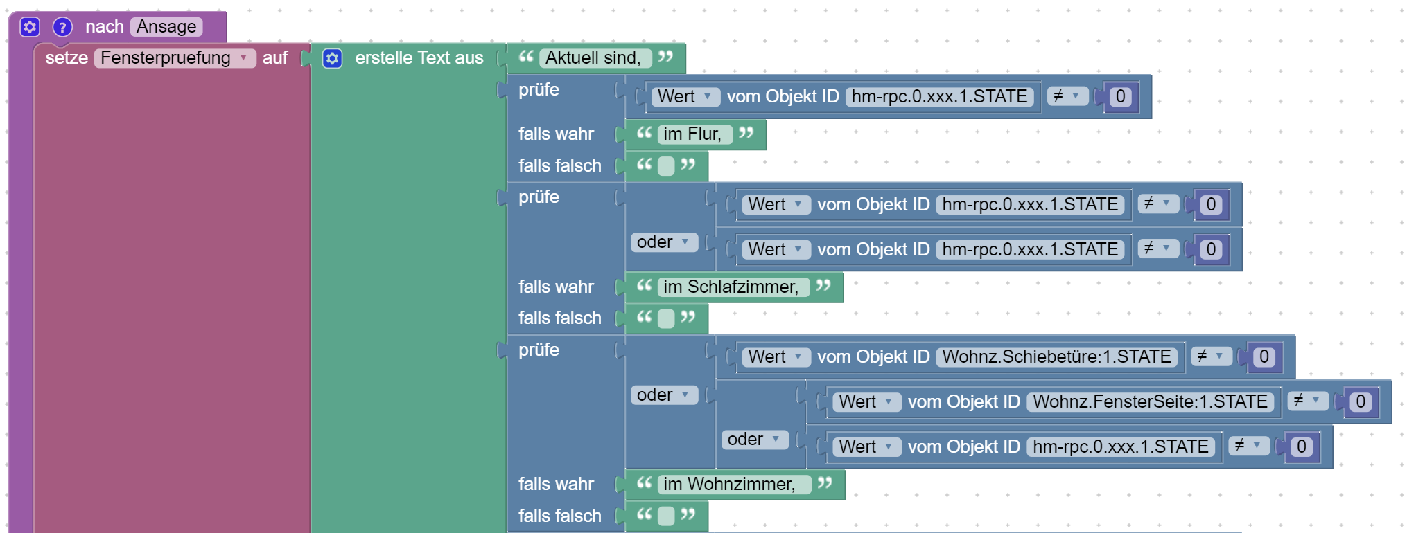

              Ich stelle Dir hier mal meine offene Fenster/Türen Ansage zur Verfügung. (Ich lasse mir nur die Räume mit geöffneten Fenstern/Türen ansagen, aber das würde sich ja ändern lassen) Diese Ansage läuft über den Alexa2 Adapter mit ssml. Ich habe vier verschiedene Stimmen zur Auswahl eingebaut (Alexa, Hans, Vicki und zur Belustigung Conchita)Alle benötigten Datenpunkte werden in diesem Blockly mit angelegt.
              Die Stimmen lassen sich per Sprachbefehl z.B. mit "Alexa, schalte Hans an" umschalten, dann erfolgt die nächste Ansage der geöffneten Fenster/Türen mit dieser Stimme.
              Bei mir gibt es 10 ECHOs (nicht benötigte kannst Du ja löschen) und 22 Fenster/Türen. Fenster/Türen musst Du anpassen. (bei mir HMIP) Ich habe eigentlich jede Menge Kommentare drinn wo was angepasst werden muss.
              Blockly von oben nach unten:
              Datenpunkte erstellen und die verschiedenen ECHOS's
              Fensterprüfung:
              Ansagetext und welcher ECHO wurde angesprochen=Ausgabe dort
              und der Rest

                                @dslraser
                                danke dir erstmal - werde ich ausprobieren.👍
                                • Uli977
                                  Uli977 last edited by
                                  Hallo zuzsammen!
                                  @dslraser Ich versuche mich gerade durch dein Script zu arbeiten. Zu dem erstellen der Datenpunkte.
                                  Muss ich da irgendetwas anpassen z.B speak_volume_wohnzimmer - bei mir heißen die Punkte ja vll anders.
                                  Hier mal die Datenpunkte meiner Alexa im Wohnzimmer.
                                  Danke für deine Hilfe!
                                  dslraser 1 Reply Last reply Reply Quote 0
                                  • dslraser
                                    dslraser Forum Testing Most Active @Uli977 last edited by
                                    @Uli977 sagte in Abfrage Status Fenster Türen.:
                                    welches Script ? (Fenster?)
                                    Die zu erstellenden DP mußt Du nicht ändern. Da wo Du was ändern mußt habe ich eigentlich Kommentare drinn. In dem Blockly sind ja, ich glaube 10 ECHOS, die Du nicht brauchst kannst Du löschen. Wenn Du es soweit für Dich angepasst hast kannst Du es ja mal kurz posten, dann schaue ich mal drüber.
                                    Wenn sonst Fragen sind, einfach fragen.....
                                    Uli977 1 Reply Last reply Reply Quote 0
                                    • Uli977
                                      Uli977 @dslraser last edited by Uli977
                                      @dslraser
                                      Ich habe jetzt erst einmal das Wohnzimmer eingebracht. Deine Datenpunkte habe ich nicht verändert.
                                      Also so
                                      Ich muss Alexa ja auch noch die Stimmen und den Datenpunkt suchen lassen. Habe ich gemacht, aber sie hat nix gefunden.
                                      Und wo finde ich das denn
                                      Danke schon mal für deinen Support. Ich habe leider noch sehr wenig Ahnung, will mich aber da durch kämpfen.
                                      crunchip dslraser 2 Replies Last reply Reply Quote 0
                                      • crunchip
                                        crunchip Forum Testing Most Active @Uli977 last edited by crunchip
                                        @Uli977 die 08 Fensteransage ist ein selbst angelegter Datenpunkt, den kannst du dir benennen nach deinem Geschmack. Diesen Datenpunkt hinterlegst du dir als Schalter in einer Routine in der Alexa App.
                                        Uli977 1 Reply Last reply Reply Quote 1
                                        • Uli977
                                          Uli977 @crunchip last edited by
                                          @crunchip
                                          Das ist doch dieser hier, oder
                                          • dslraser
                                            @Uli977
                                            da sind noch Fenster mit xxx drinn ? Also Du mußt nur soviel Fenster wie Du hast da drinn lassen.
                                            Die Datenpunkte für iot werden automatisch angelegt, aber damit die gefunden werden in der Alexa App, mußt Du vor der Suche einmal den iot Adapter öffnen (oder eben cloud, je nach dem was Du nutzt) Es reicht einmal öffnen, danach kannst Du eigentlich schon suchen lassen (vorausgesetzt das Blockly wurde einmal gestartet)
                                            Dann sagst Du nur:
                                            Alexa, suche neue Geräte
