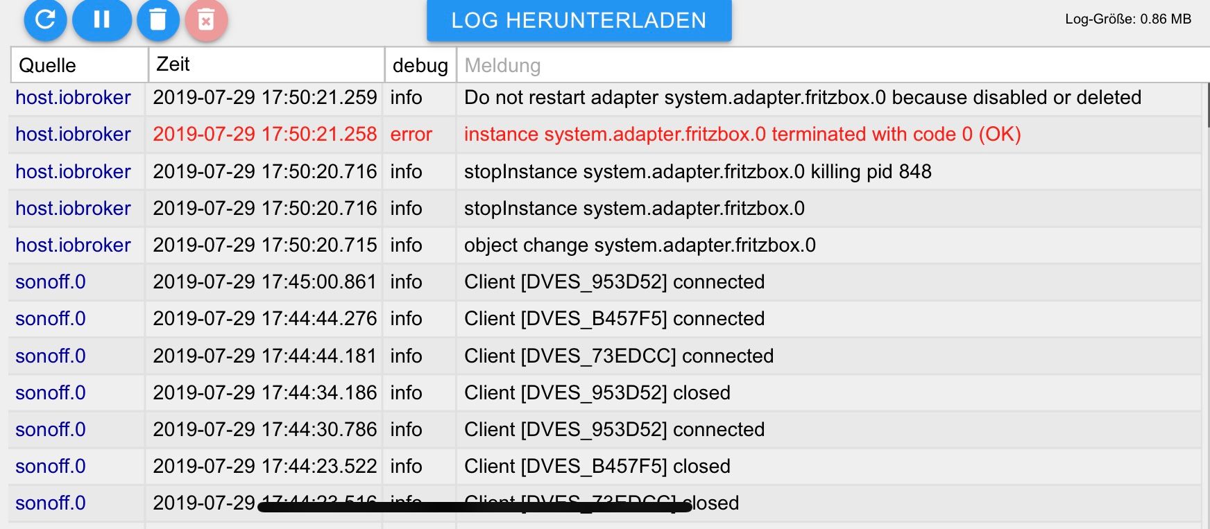

        Der oben genannte Fehler im log ist jetzt weg. Jetzt wollte ich den adapter fritzbox auf den iobrokerslave „schieben“.
        Der Adapter bleibt rot und es steht folgendes im log, kann jemand von euch damit was anfangen?
        Ich habe jetzt einen adapter installiert und gleich den slave ausgewählt das hat funktioniert.

          @saeft_2003 sagte in proxmox VM multihost geht nicht:
          Einfach so?
          Ich gehe mal davon aus, dass der genannte host der master ist.
          Da wurde der Adapter beendet, entfernt und nicht wieder gestartet.
          Was passt da nicht?

                    Wenn ich versuche auf dem Slave die Instanze fritzbox zu starten steht das im log vom Slave:
                    iobroker	2019-07-29 20:21:51.077	info	undefined server error
                    iobroker	2019-07-29 20:21:50.395	info	install fritzbox@0.2.1
                    host.iobrokerslave	2019-07-29 20:21:50.395	warn	startInstance cannot find adapter "fritzbox@0.2.1". Try to install it... 1 attempt
                    host.iobrokerslave	2019-07-29 20:21:50.390	info	"system.adapter.fritzbox.0" enabled
                    host.iobrokerslave	2019-07-29 20:21:50.389	info	object change system.adapter.fritzbox.0
