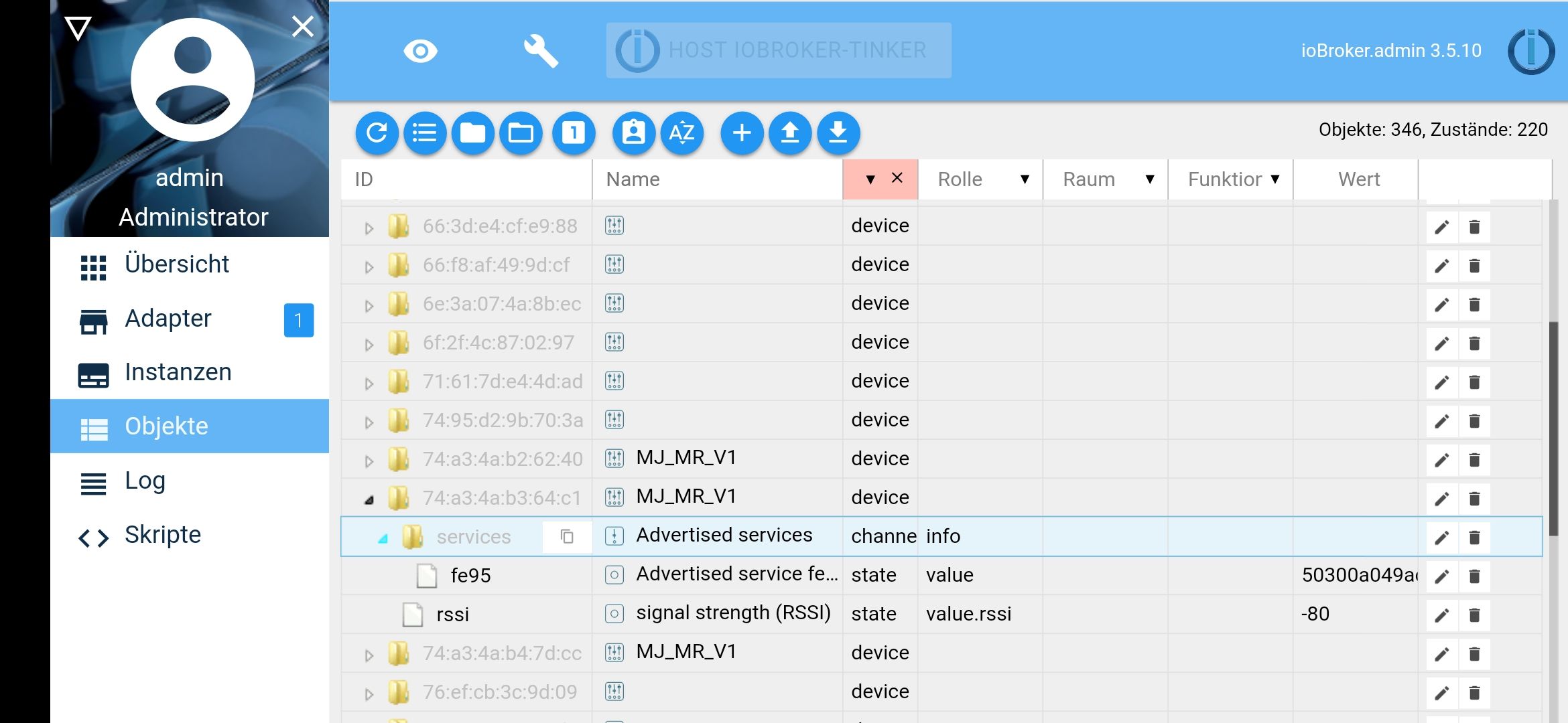

    Ok, ich habs verkackt. Musste die Änderungen noch kompilieren 😅
    Probiers nochmal mit Version 0.8.1

    @AlCalzone
    Sieht besser aus :D
    Aber mit diesen Werten kann man es nicht über den Tür sensor ein und ausschalten oder?

      @AlCalzone wie gut das ich noch auf Arbeit bin😋
      Teste ich heut abend

            @AlCalzone hab´s gerade mal probiert, 0.8.1 installiert incl upload, bekomme jedoch nichts neues angezeigt.
            Der Rest funktioniert nach wie vor
            edit, war mein Fehler, hab versehentlich 0.8.0 installiert
            hab 0.8.1 nachgeholt

              @AlCalzone hab das Gerät mal gelöscht, das es wider angelegt wird, sieht allerdings jetzt so aus, da fehlt nun der Name

                @AlCalzone hab´s jetzt über Putty probiert, ging und anschliessend den Fixer drüber laufen lassen.
                NPM wurde mir 6.10.2 angeboten, habe es aber bei 6.9.0 belassen
                sieht nun so aus
                die anderen Geräte funktionieren noch nach wie vor

                  @crunchip Ok dann muss ich wohl nochmal ran, kann aber ein bisschen dauern
