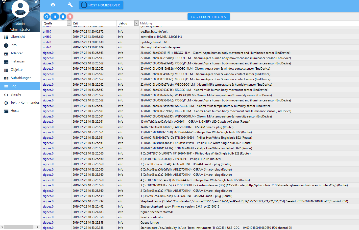

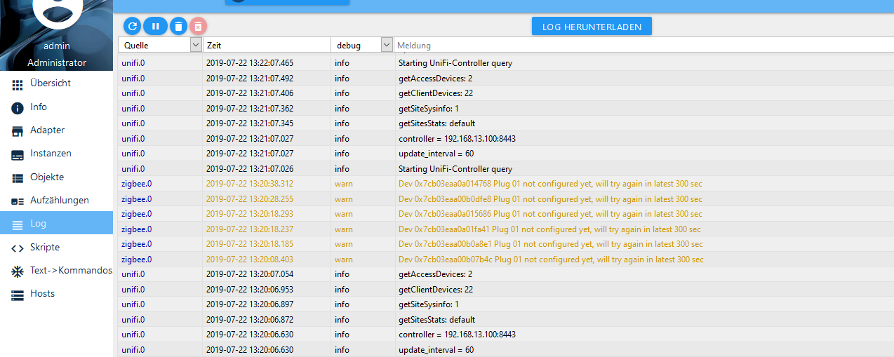

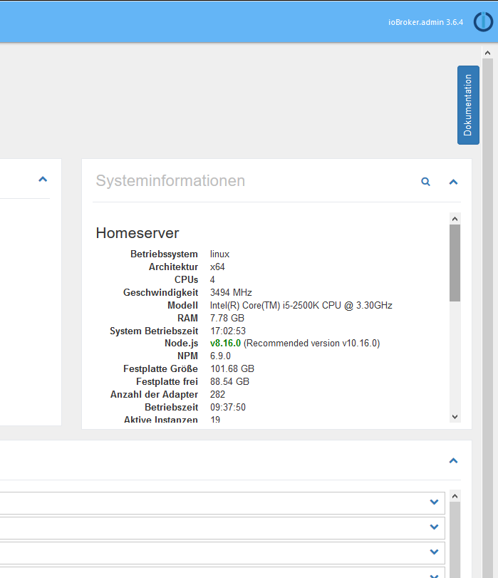

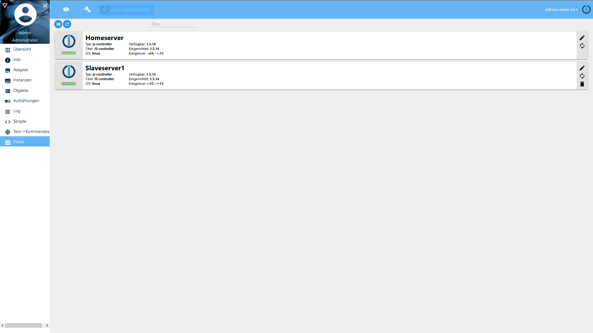

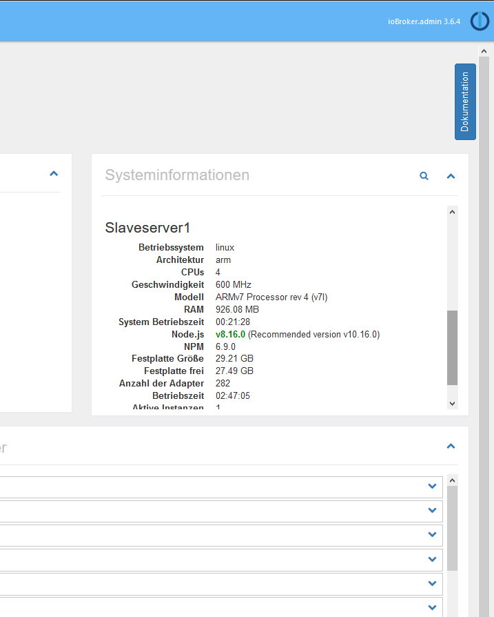

    Ich habe folgendes Problem seit gestern:
    Nach dem JS-Controller Update habe ich meine beiden Broker (Host und Slave) neugestartet. Seitdem bekomme ich keine Verbindung mehr. Mein Zigbee Adapter 0.11.2 läuft auf meinem Slave (Raspi), dieser wird richtig erkannt inkl. Stick und läuft auch problemlos aber der Coordinator baut zu keinem Gerät eine Verbindung auf siehe log. Auch ein erneutes Pairing ist aktuell nicht möglich. Der Countdown startet normal aber kein pairing.
    Ich benutze seit ca 2 Wochen die Z-Stack 1.2 source Routing (30+ Geräte) von Koenkk, bislang lief die auch unauffällig.
    Notfalls würde ich jetzt den Stick neu flashen aber wenn ich den Fehler (Ursache) nicht kenne, passiert mir das evtl. in paar Tagen wieder..
