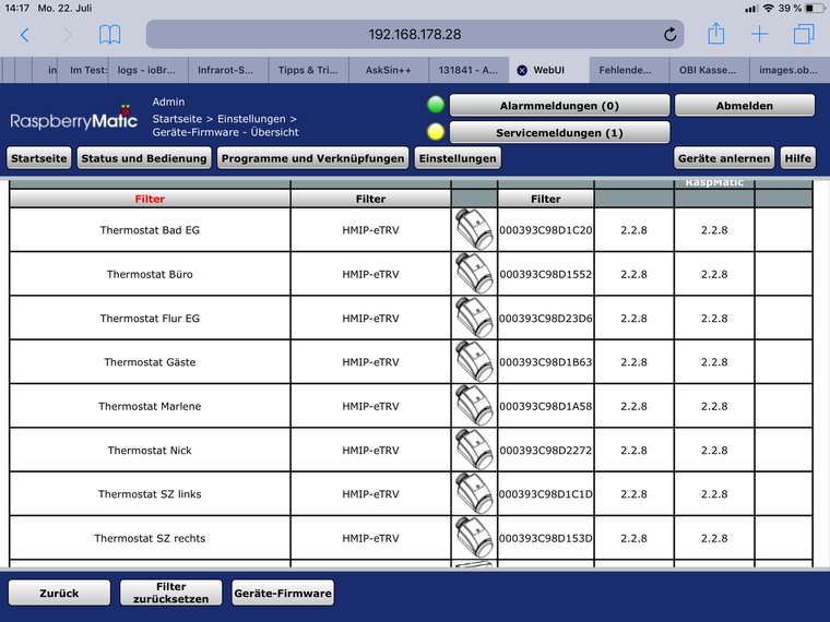

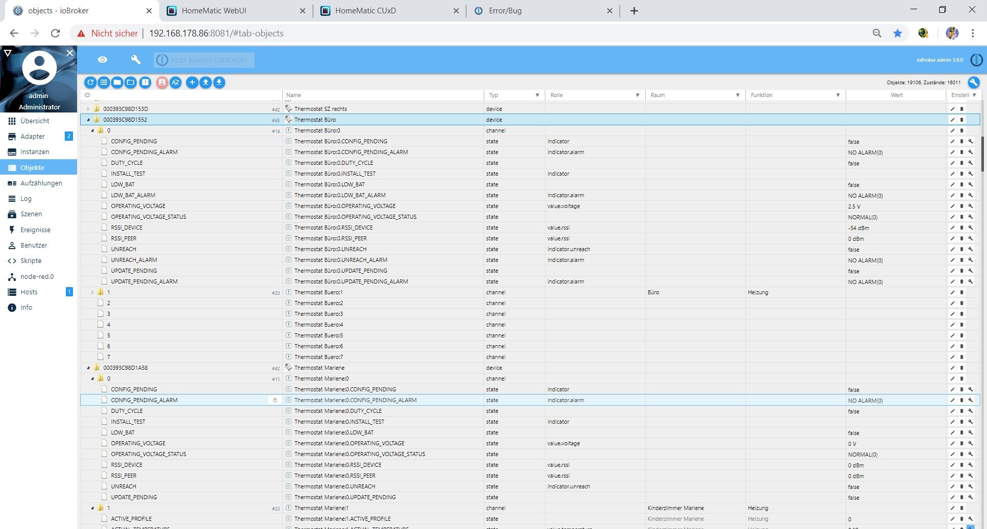

    Bei mir fehlen bei 7 von 8 HMIP-eTRV (Heizkörperthermostat) folgende Datenpunkte:
    • LOW_BAT_ALARM
    • UNREACH_ALARM
    • UPDATE_PENDING_ALARM
    Alle HMIP-eTRV sind Version 1,und haben den Firmwarestand 2.2.8. Ich habe RaspberryMatic neugestartet und auch die HMIP RPC Instance (Synchronisiere Geräte neu (einmalig)
    Wie erwähnt hat 1 HMIP-eTRV die Datenpunkte bei den anderen 7 HMIP-eTRV fehlen diese.

          @foxriver76 Hallo und Danke für deine Antwort.
          Ich habe die betreffenden Geräte schon unter Objekte gelöscht und neu anlegen lassen. Leider werden die Datenpunkte dabei nicht erzeugt.
          Ich hatte mir mal die Meta-Daten angeschaut. Darin kann ich unter MAINTENANCE diese Daten nicht finden. Ich habe mir auch die Meta -Daten von meinen HomematicIP Fensterkontakten angeschaut (HMIP-SWDO), den da sind in allen 22 Geräten die Low_Bat_Error etc. vorhanden.
          Aber auch da fand ich nichts in den Meta´s. (Weiß nicht ob dir das hilft)

            Die werden auch nicht von rpc angelegt, sondern von Rega - durch dieses Skript werden sie abgefragt. Kannst es mal bei dir auf der CCU via Skript testen ausführen und schauen ob die DP's für die entsprechenden Geräte geliefert werden.

                    Exemplarisch von dem Gerät deines Screenshots wo es fehlt "000393C98D1A58" findet man tatsächlich nur CONFIG_PENDING im Skript-Ergebnis. Entsprechend wurde auch nur der Config Pending Alarm angelegt, da der andere nicht vorkommt und somit auch der aktuelle Status nicht übermittelt werden kann. Unterscheidet sich das funktionierende Gerät irgendwie von den nicht funktionierenden, z. B. in der FW Version?
                    Videotutorials & mehr
                    Hier könnt ihr mich unterstützen.
                    • KnallochseK Nicht stören
                      Knallochse
                      Meines Wissens unterscheiden sich die Geräte nicht.
                      Wurden zur gleichen Zeit gekauft, und haben alle den gleichen Firmwarestand.

                                      @Homoran Ich habe in der Zwischenzeit mal eine schwache Batterie in einen der Thermostate eingelegt. Auf dem Thermostat-Display wird auch das LowBat Symbol angezeigt aber zu meiner Überraschung kam keine Servicemeldung in der WebUI der CCU 😕
                                      In IoBroker wurde der betreffende DP LOW_BAT auf true gesetzt. Hier scheint doch etwas mit der Firmware der HMIP-eTRV nicht zu stimmen. Ich kann mir nur nicht vorstellen, dass es noch niemand gemerkt hat, das eine leere Batterie keine Servicemeldung auf der CCU hervor ruf.

                                        @Knallochse die Alarm states spiegeln ja nur die Servicemeldungen wieder mit 1 aktiv 2 war mal 0 war noch nie. Problem ist wohl irgendwo in der CCU zu suchen.

                                          @foxriver76 sagte in Fehlende Datenpunkte von HMIP-eTRV (rpc-Instance):
                                          @Knallochse
                                          Den Eindruck habe ich durch meine Tests auch. Dir Frage wäre jetzt nur ob das eventuell Jens Maus reparieren kann? Wenn das durch eq3 repariert werden muss dauert das bestimmt Monate 😥
