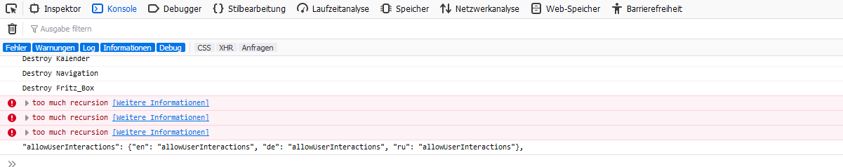

                        8c2b4734-7c32-406e-81f6-e3b4bb3d0702-grafik.png Keine Änderung zwischen defekter und funktionierender

                          #44
                          @Goldenbaum sagte in HILFE!!! Views in Vis nicht mehr eiditierbar:
                          Nimmst du FF?
                          Du hast wo eine Art Schleife drinnen, welches System hast du? Welche Skripte laufen?

                            #45
                            FF??
                            Ja die schleife scheint beim "zeige in vie" im View-widget zu liegen. Nur wie wieder herausbekommen.
                            Ist glaube ich der Fehler view ist rekursiv oder so.
                            Raspberry Pi/iobroker oder in wie ferne welches system.
                            An skripten sollte es eigentlich nicht liegen, dort habe ich nichts angepasst bevor der fehler bei beiden malen auftrat

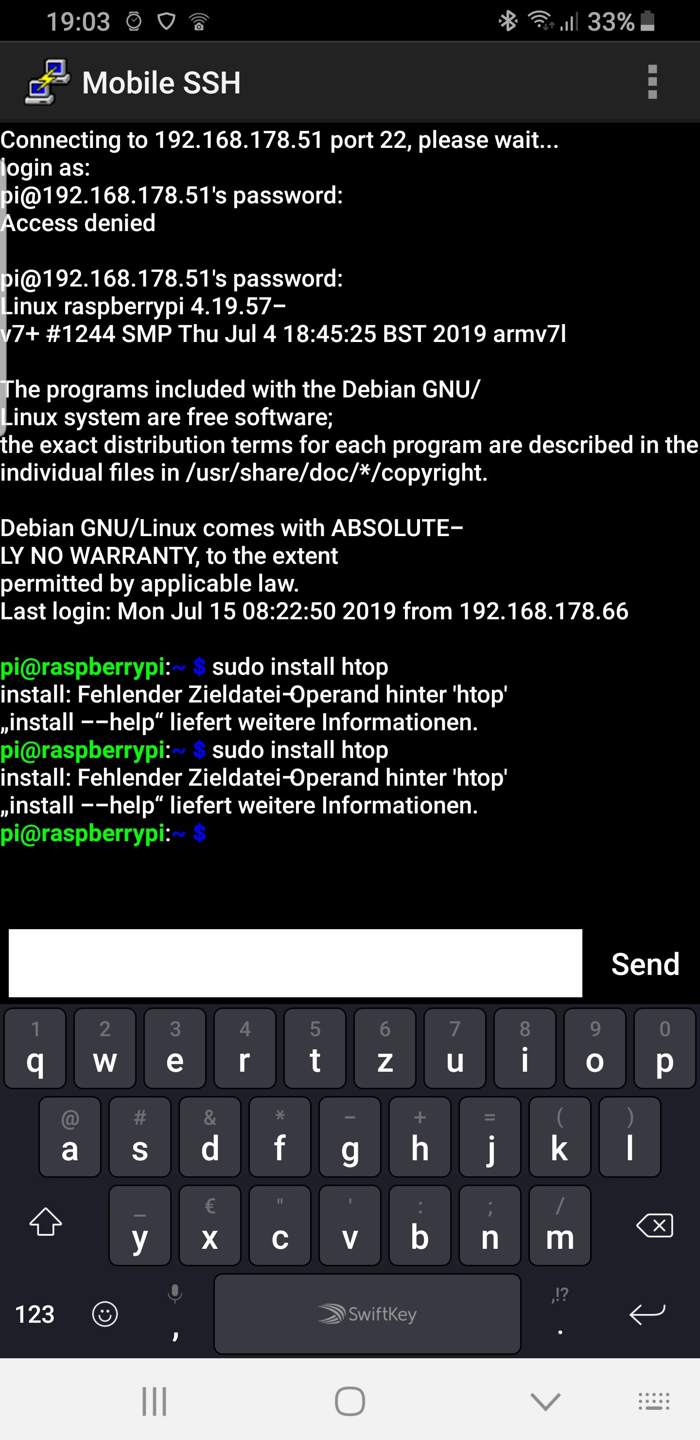

                                          @Goldenbaum
                                          sudo apt install htop
                                          du hast apt vergessen
