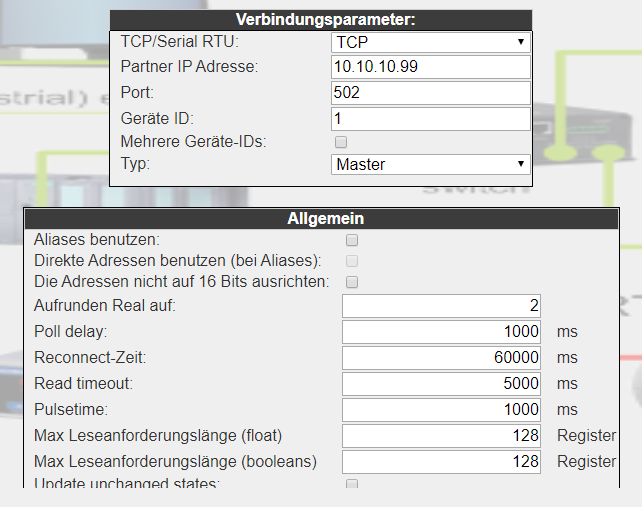

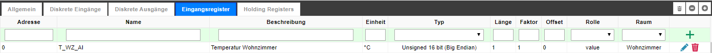

      Hallo Stephan,
      ich lese bei mir nur Daten aus einer Wago-Steuerung, aber theoretisch sollte es so funktionieren:
      Bei der Startadresse mußt du 0 oder 1 ausprobieren und ggf. Typ, Faktor, usw. anpassen.
      Mich wunderst, daß du erst einen Wert schreiben mußt und dann erst lesen. Ich würde erwarten, daß du wie oben dargestellt einfach das Eingangsregister 1 ausliest.

          Hallo Stephan,
          ich hab folgende Idee:
          Du mußt in der MB-Konfiguration Holding-Register mit den Adressen 1-8 anlegen. Diese werden dann automatisch als Datenpunkte erzeugt. In die Register 1-4 schreibst du dann direkt in der Objektliste deine 4 Hex-Ziffern umgerechnet in Dezimalzahlen. Ich weiß nicht ob Hex funktioniert. Wenn du dann Glück hast steht dann in den Registern 1-8 deine Antwort.
