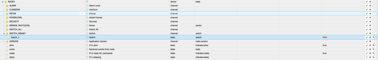

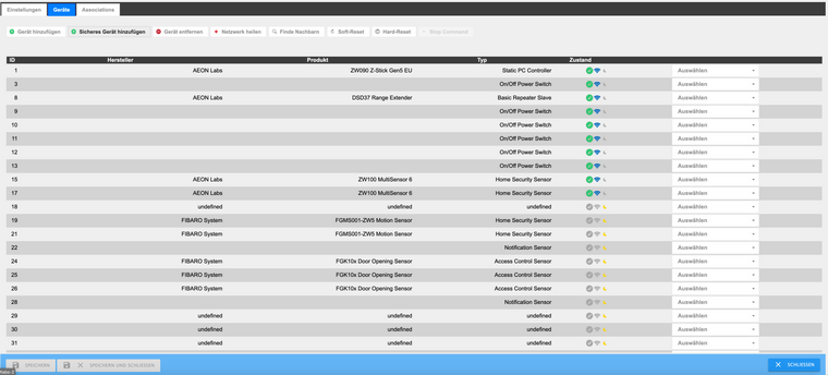

                Ah ok danke. Jetzt ist er fertig mit scannen, weiß batteriebetriebene kann er erst viel später oder nach dem aufwecken finden. Aber jetzt klappen ned mal mehr alle Zwischenstecker. Sieht jetzt so aus (siehe Screenshot). Ich bleib jetzt mal bei einem Node sonst werden wir bei der Masse glaub ich wahnsinnig g
                Node 3 z. B. schreibt er ja brav, dass es ein Ein / Ausschalter ist. Nach Info aktualisieren schreibt er nur im Log
                zwave.0	2019-07-05 15:20:55.250	info	Execute refreshNodeInfo for 3
                zwave.0	2019-07-05 15:22:03.911	info	node ready nodeID: 3, nodeInfo: {"manufacturer":"","manufacturerid":"0x0000","product":"","producttype":"0x0000","productid":"0x0000","type":"On/Off Power Switch","name":"","loc":""}
                zwave.0	2019-07-05 15:21:26.859	info	List of ports: [{"comName":"/dev/ttyACM0"},{"comName":"/dev/ttyS0"},{"comName":"/dev/ttyS1"},{"comName":"/dev/ttyS10"},{"comName":"/dev/ttyS11"},{"comName":"/dev/ttyS12"},{"comName":"/dev/ttyS13"},{"
                zwave.0	2019-07-05 15:22:12.618	info	node ready nodeID: 3, nodeInfo: {"manufacturer":"","manufacturerid":"0x0000","product":"","producttype":"0x0000","productid":"0x0000","type":"On/Off Power Switch","name":"","loc":""}
                Danach schauts noch so aus wie vorher.
                Bildschirmfoto 2019-07-05 um 15.29.26.png Bildschirmfoto 2019-07-05 um 15.29.56.png
                Gestern wars genau so. Als ich dann wieder runter bin auf 1.4.1 hat er dann zumindest sich die ganzen Bezeichnungen wieder gezogen. Aber funktioniert hat es so wenig wie mit 1.4.2 jetzt obwohl 1.4.1 vorher Bombe lief.

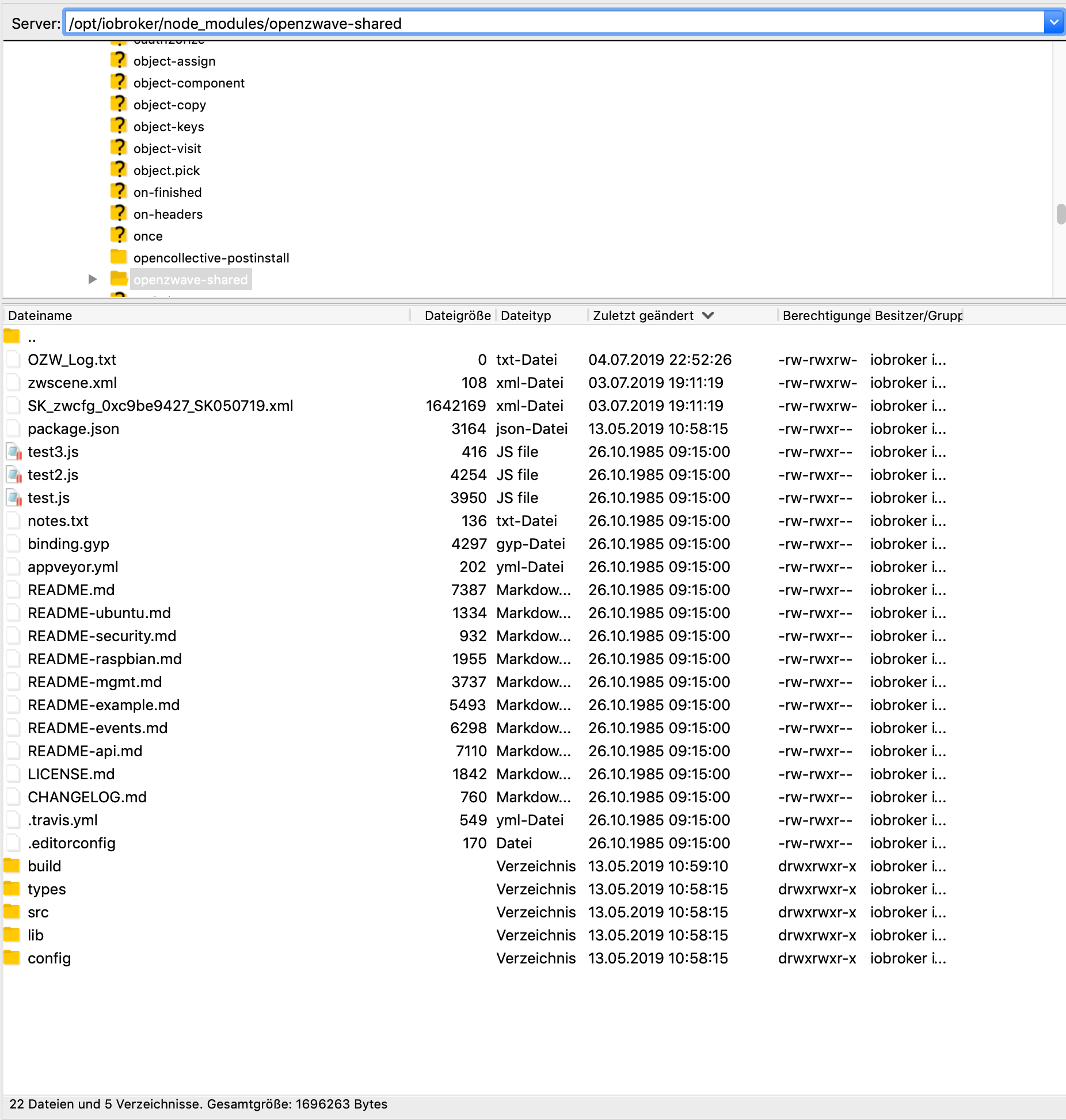

                    Glaub dein Tipp mit dem OZW Log hat auf eine heiße Spur geführt.
                    In dem Ordner schaut es so aus:
                    Folgendes ist doch strange:
                    1. OZW Log ist leer obwohl Logging eingeschaltet ist
                    2. Anscheinend hat er sich keine neue zwcfg Datei gemacht
                    3. Ist das normal das da Dateien von 1985 dabei sind? 🙄
                    Kann man den ganzen Ordner mal löschen? Oder das System irgendwie dazu bringen, dass der da komplett mal neu alles macht?

                      @Stormbringer sagte in Probleme mit Z Wave Adapter 1.4.2:
                      Im Ordner npm install ausführen und am besten auch mal noch den Fixer laufen lassen.
                      Da hat vermutlich im Archiv das Datum gefehlt.
