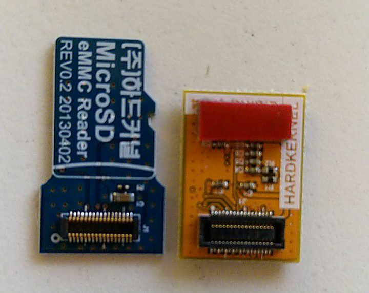

    Hast du einen eMMC2USB Adapter?

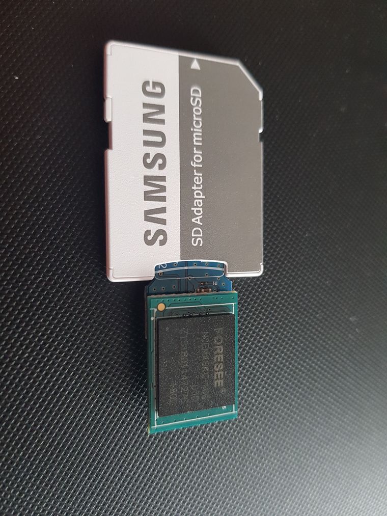

          @Homoran
          ja das "Linux File Systems for Windows by Paragon Software" habe ich, aber nur noch als abgelaufene Trail-Version. bedeutet, also gedrosselte Lesegeschwindigkeit.
          Es wird kein Linux-System in dem Program angezeigt. Wobei es damals nach dem Ausfall aber ging.
          In der Kombination wie auf dem Bild (microSD zu SD-CARD) wird auch im WIN-Explorer nichts erkannt.
          In dieser Kombination (micro-SD zu USB) wird im Explorer ein USB-Laufwerk angezeigt und gefragt ob formatiert werden soll. Wenn ich das versuche kommt der Fehler mit dem Schreibschutz.

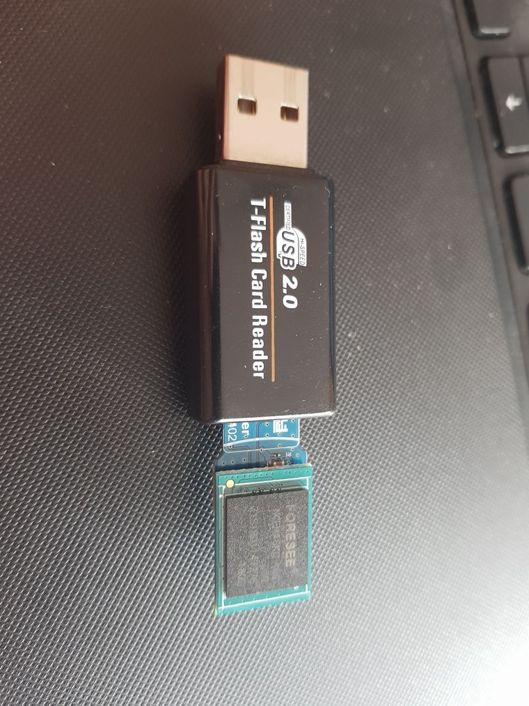

            @Lenny-CB sagte in kein Zugriff auf ioBroker:
            Vorsicht vor Micro-SD Adaptern!!
            Diese können alle möglichen Probleme verursachen.
            Ich habe damit früher teilweise massive Probleme beim beschreiben der Karten gehabt, dir durch Austausch der Adapter sofort verschwanden.
            Seitdem benutze ich nur noch einen USB(3) to micro/SD Adapter von Kinston.
            Das ist klar, weil Windows ein ext4 Laufwerk nicht erkennt.
            Im Worst Case ist das Modul tatsächlich hin
            Meine letzte Idee ist es mal einen ganz anderen USB-Port zu nehmen

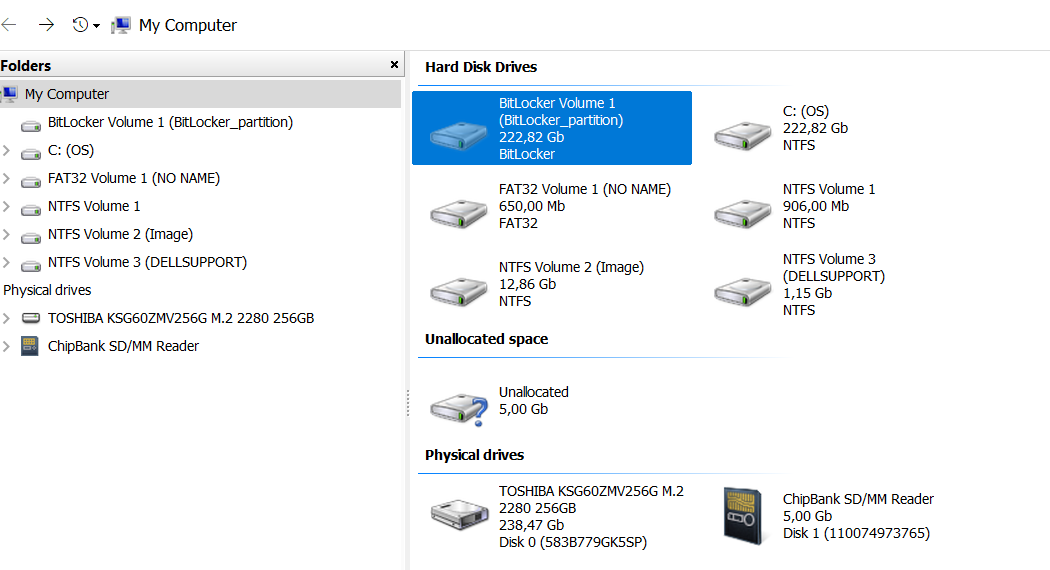

              Ich habe jetzt mal ein neues und ein bespieltes eMMC Modul aufgeklemmt und alles was ich dir empfohlen hatte ausprobiert.
              Ich sehe nichts 😱

                #35

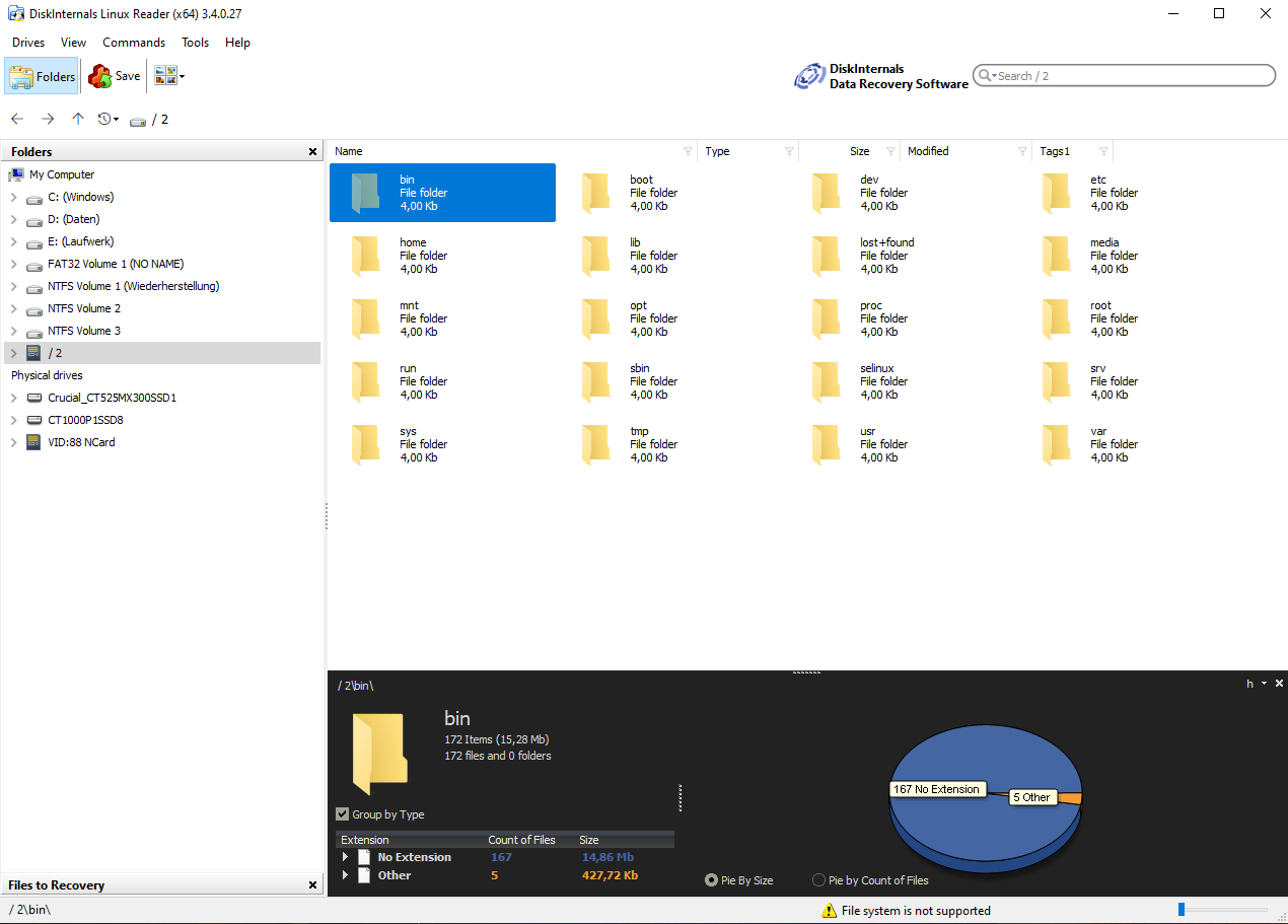

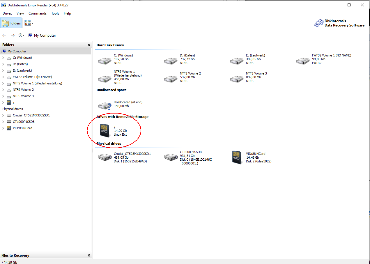

                Darf nicht wahr sein!
                Ich habe hier die Paragon linux tools nicht auf dem Rechner, auch nicht die gekaufte Paragon Partition, sondern nur die free, die auch kein Linux kann.
                Deswegen habe ich mir noch schnell den DiskInternals Linux Reader runtergeladen gehabt.
                Meine letzte Hoffnung war (da das hier ein NUC ist) der interne SD-Kartenslot.
                dort habe ich entgegen meiner Überzeugung einen micro-SdAdapter mit dem emmc-Reader hineingesteckt und alles tutti fein.
                auch Paragon zeigte es jetzt an
                (in der free Version allerdings nicht als Linux, auch wenn es rechts im Text wenigstens als nicht näher spezifizierte Linux Partition erwähnt wird)
                Nochmal schnell die Gegenprobe mit dem USB-Cardreader an diversen USB-Ports - Fehlanzeige!!

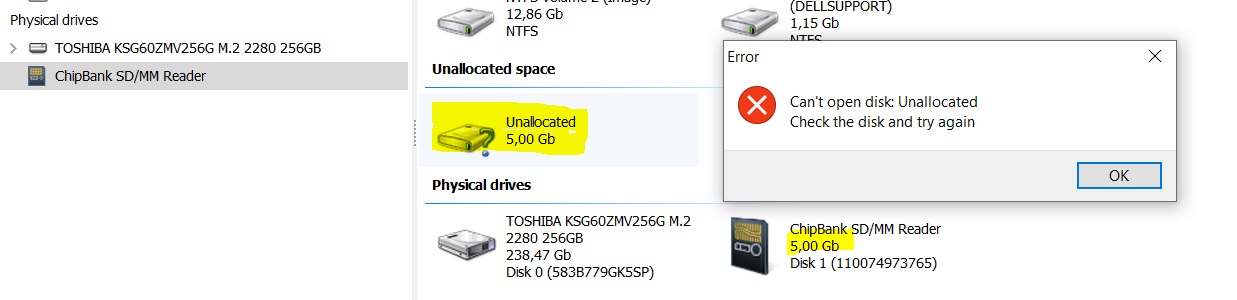

                  @Homoran, @liv-in-sky : wenn ich die eMMC mit dem USB2emmc an mein RPi3 anstecke und fdisk -l eingebe, kommt Folgendes:
                  Disk /dev/sda: 5 GiB, 5368709120 bytes, 10485760 sectors
                  Units: sectors of 1 * 512 = 512 bytes
                  Sector size (logical/physical): 512 bytes / 512 bytes
                  I/O size (minimum/optimal): 512 bytes / 512 bytes
                  und natürlich das Geraffel der SD-Card die im RPi3 läuft.
                  Für mich schaut das so aus, als wäre hier was mit dem MRB faul. die eMMC lässt sich auch nicht mehr partitionieren.
                  Lange dacht ich immer wenn ich was von abgerauchten SD-Card´s gelesen habe: "man was macht ihr damit?" Mir ist bis heut noch keine kaputt gegangen.
                  Aber das bei mir gleich eine "fast unkaputtbare" eMMC hops geht, hätte ich nicht gedacht.

                      @Homoran: habe mir grad mal das Programm geladen.
                      schaut nicht gut aus für die eMMC.
                      • Lenny.CBL Lenny.CB
