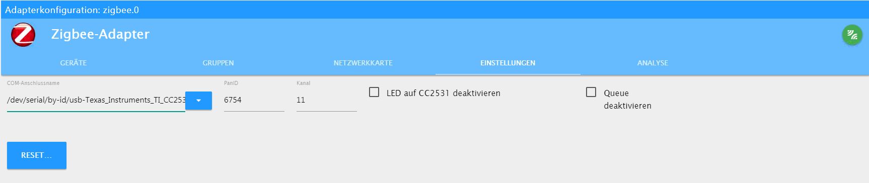

    ich habe einen USB Stick CC2531 an meinen Rock64 angeschlossen. Den Zigbee Adapter installiert und mit dem Befehl "ls -la /dev/serial/by-id" die ID herausgefunden. Dann wie in der Anleitung beschrieben folgendes eingegeben:
    /dev/serial/by-id/usb-Texas_Instruments_TI_CC2531_USB_CDC___0X00124B001936A15F-if00
    Alle anderen Einstellungen habe ich nicht verändert:
    Der Adapter bleibt jedoch immer Gelb. Ich habe schon hier im Forum und im Internet gesucht, jedoch nichts gefunden was mir weiterhilft.
