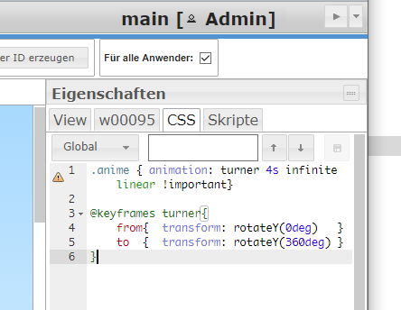

            für das drehen brauchs du ein einen css eintrag
            .anime { animation: turner 4s infinite linear !important}
            @keyframes turner{
                from{  transform: rotateY(0deg)   }
                to  {  transform: rotateY(360deg) }

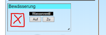

                      MartinK.M Offline
                      MartinK.M Offline
                      MartinK.
                      @liv-in-sky Ja, vielen Dank.... Ich stehe als Newbee in Sachen ioBroker jetzt gerade vor der Frage, wie - oder als was ich dieses Icon einfügen muss ?
                      Als Signalbild für den Button ? Dort wo das X - ist soll das Icon hin ...
                      ...konnte ich helfen ? Dann würde ich mich über ein Voting freuen ! (rechts unten)...
                      MartinK.M 1 Antwort Letzte Antwort
                      • MartinK.M MartinK.

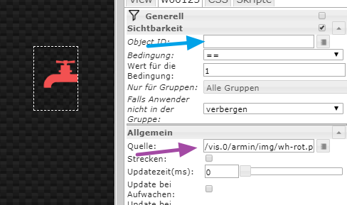

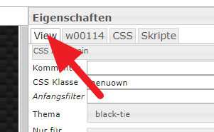

                          liv-in-skyL Offline
                          liv-in-sky
                          @MartinK du brauchst das image widget - zweimal übereinander - einmal das rote - einmal das grüne definieren- nimm erstmal die icons, die ich oben eingefügt hatte
                          blau: hier definierst du, wann das bild angezeigt wird - die objectid vom shelly
                          lila: hier wählst du das bild aus - downloade die icons vom forum auf deinen rechner -
                          in diesem datei manager kannst du dann mit dem grünen pfeil die beiden bilder in die vis hochladen (von deinem computer - es geht ein popup auf und du musst dann die beiden bilder reinziehen

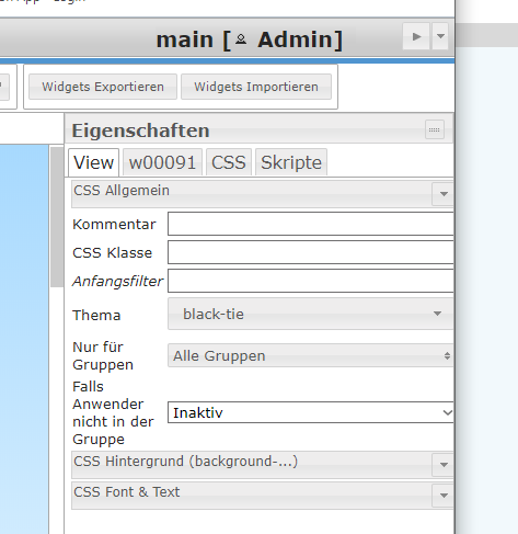

                              liv-in-skyL Offline
                              liv-in-skyL Offline
                              liv-in-sky
                              @MartinK
                              zusätzlich:
                              css im widget angeben - css ist für alle widget da
                              wenn du den fehler mit dem ausrufezeichen im css meinst - ist normal - habe ich auch

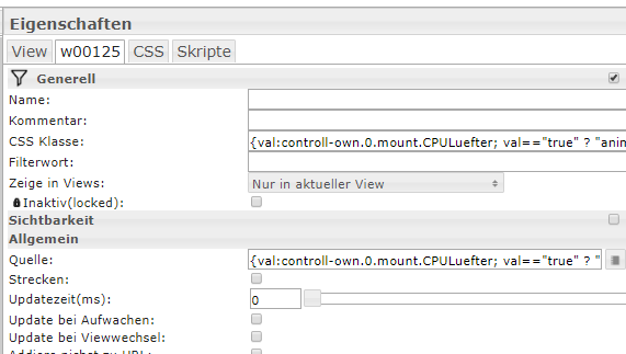

                              • liv-in-skyL Offline
                                liv-in-skyL Offline
                                liv-in-sky
                                es gibt auch einen trick mit nur einem bild zu arbeiten - das nennt sich binding:
                                dazu musst du "quasi" ein kleines script in die punkte eintragen
                                css:
                                {val:controll-own.0.mount.CPULuefter; val=="true" ? "anime": val=="false" ? "": ""}
                                quelle :
                                {val:controll-own.0.mount.CPULuefter; val=="true" ? "/vis.0/armin/img/wh-gruen.png": val=="false" ? "/vis.0/armin/img/wh-rot.png": ""}
                                dasbedeutet if/wenn
                                wenn der val/wert von datenpunkt "controll-own.0.mount.CPULuefter" wahr ist nutze ..... wenn falsch nutze ... sonst "" (hier gibt es kein sonst!)
                                das kann in vielen dieser vis-settings genutzt werden z.b farbe des textes oder beim rahmen, ...
                                kann sein, dass das bild im vis-editor nicht mehr angezeigt wird - aber im browser sieht man es !

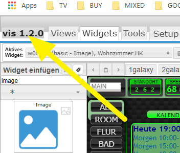

                                        welche version der vis hast du ? siehe adapter tab - hinten in der zeile !
