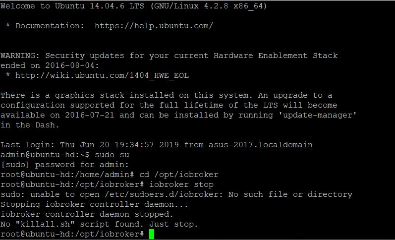

    Beim starten oder stoppen im Pfad iobroker bekomme ich jetzt immer die Meldung "no such file or directory", der start / stop funktioniert dennoch.

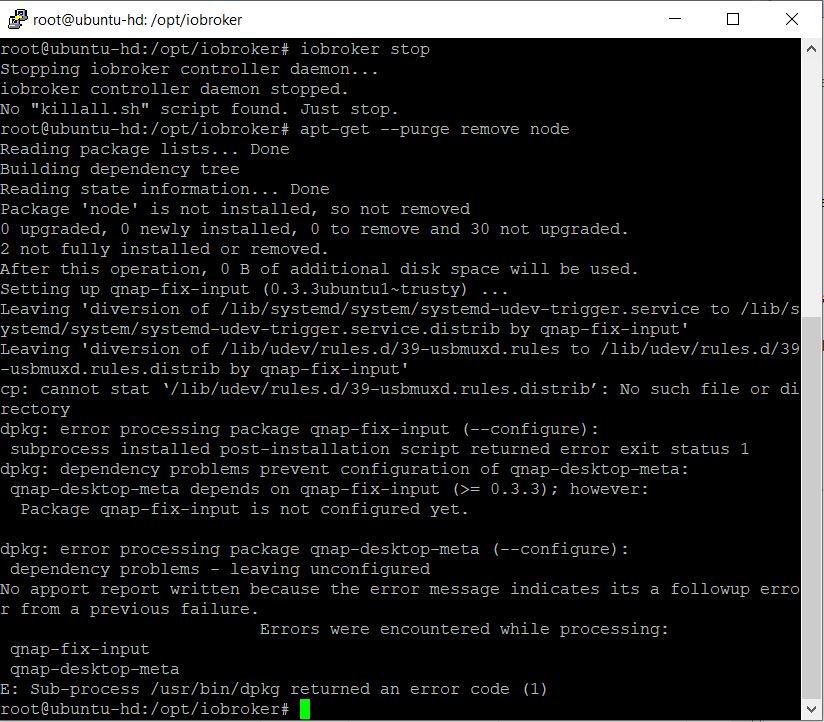

      Sprite01
      Sorry, wollte noch das Bild mit dem Fehler hochladen.

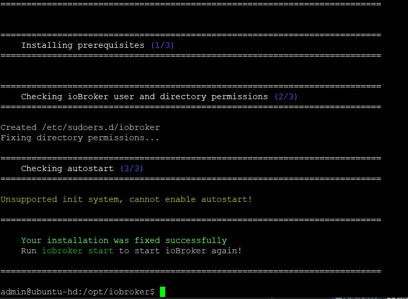

        @Sprite01 Hast du es mal mit dem Fixer versucht?
          Sprite01
          Nein, bis jetzt noch nicht.
          Jetzt habe ich es versucht, aber dort steht dann Created /etc/sudoers.d/iobroker
          Offensichtlich habe ich aus Unwissenheit irgendwas "verbogen" ?
