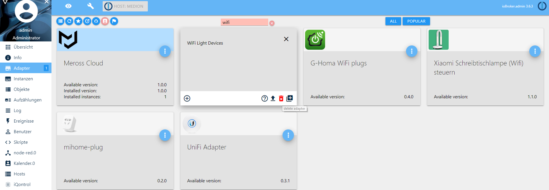

            @mech sagte in Iobroker - Wifilight - Instanz startet nicht:
            Über die Katze aus dem Admin Menü heraus.
            Instanz hinzugefügt? + Zeichen.......

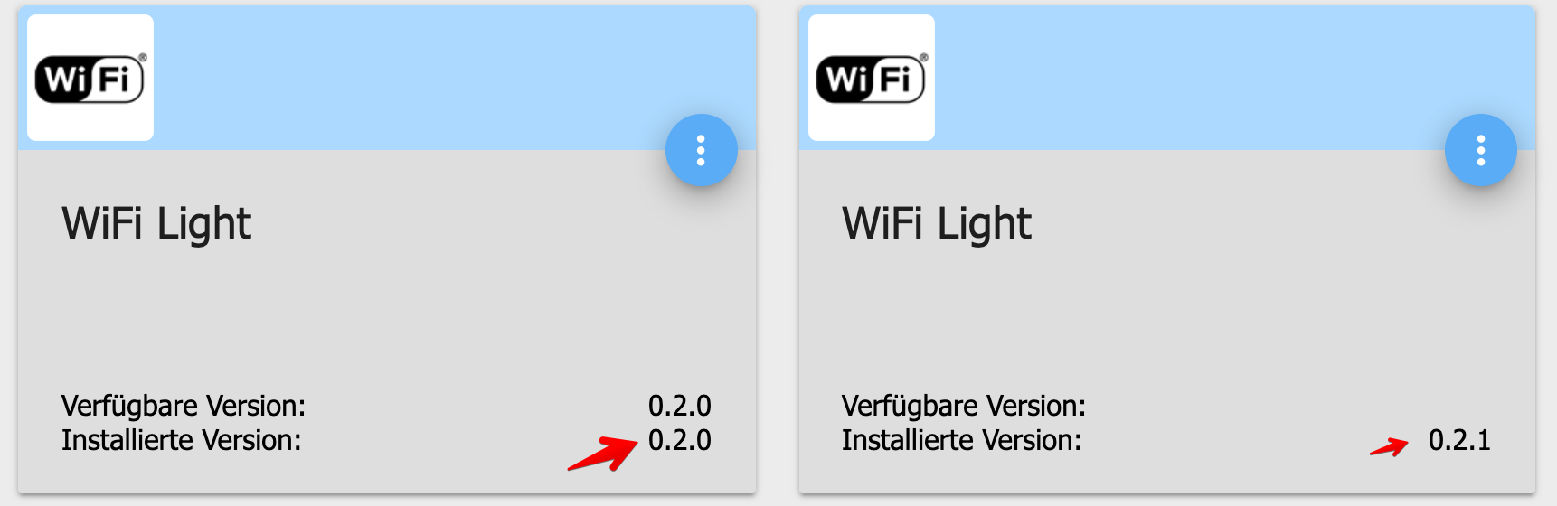

                    mech
                    wrote on last edited by
                    @sigi234 said in Iobroker - Wifilight - Instanz startet nicht:
                    npm install iobroker.wifilight
                    Hm das wird irgendwie merkwürdig. Jetzt habe ich den Adapter via npm install iobroker.wifilight install und bekomme eine andere Fehlermeldung:

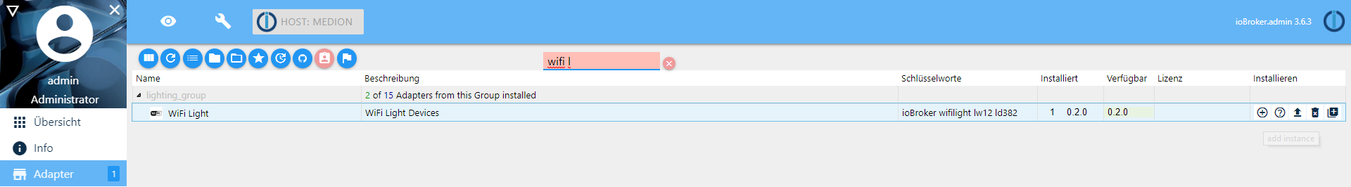

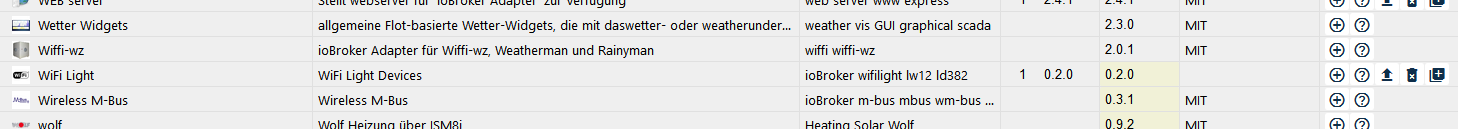

                    Ich versuche es nun noch einmal über die Adapter Seite.
                    Dort wird mit 0.20 und 0.21 angeboten, ich denke die 0.21 ist dann die neue Community version?

                          Irgendwie scheint es als wenn die Adapter wohl nicht richtig deinstalliert wurden, hab es nun mehrfach versucht diese zu löschen.
                          Kann ich diese irgendwie über die Shell entfernen?
                          sigi234S 1 Reply Last reply

                            @mech
                            Neustart, Browser Cache geleert?
