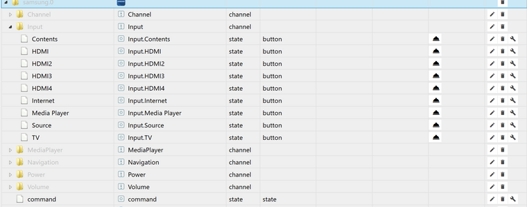

          @smartmood sagte in Logitech Harmony Geräte-Status prüfen und steuern:
          Samsung TV Adapter sind bei mir vorhanden....
          und welche Datenpunkte stehen Dir da zur Verfügung ?

              @dslraser
              So sieht der Samsung TV Adapter unter Objekte aus:
              Da sind halt auch wieder nur diese Buttons...
