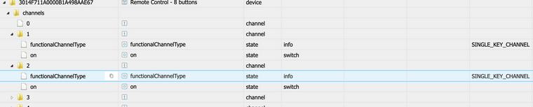

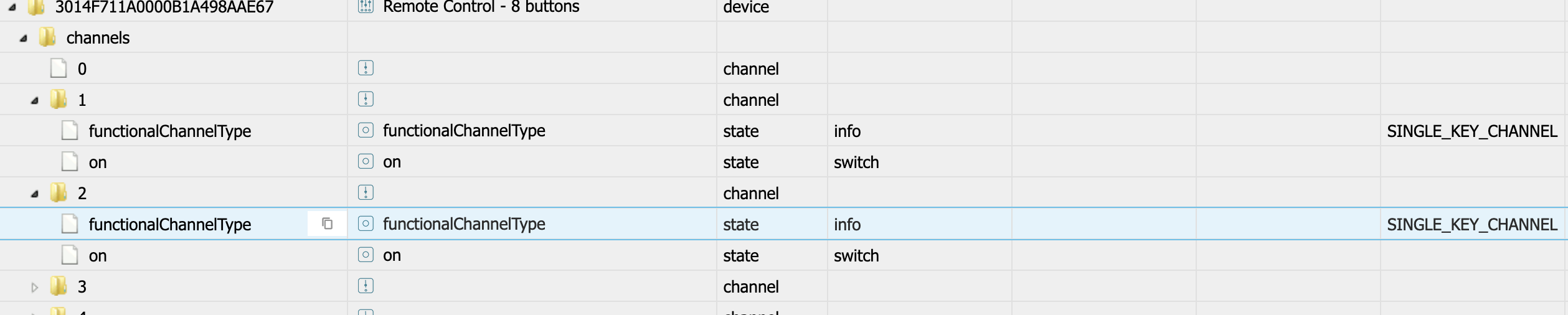

    Hallo Zusammen,
    evtl. kann mir jemand helfen.
    Ich habe heute die HmIP-RC8 FB in iobroker eingebunden.
    Wie am Screenshot unschwer zu erkennen ist, ist bei mir in den 8 Channels
    nur ein State
    "on" und "funktionalChannelType" vorhanden.
    Die States
    "PRESS_LONG" und "PRESS_SHORT"
    gibt es bei mir nicht.
    Wo liegt mein Fehler? Firmware ist 1.0.19, Update wir keines angeboten.
    Freue mich auf Ideen,
    Wolfgang

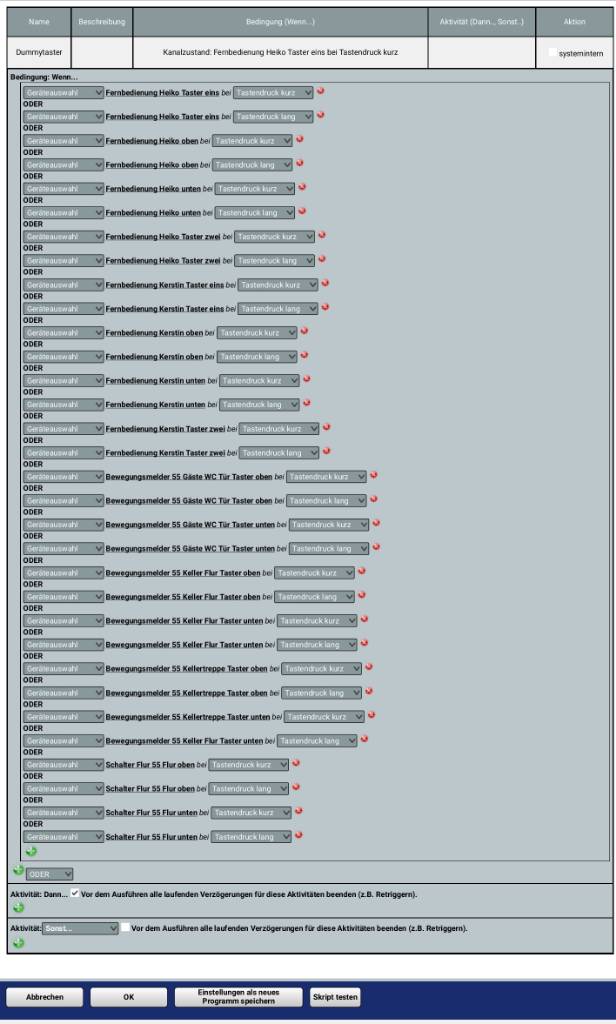

          Hast du dort die taster in Programmen?
            DrPsycho
            Die sind vorhanden. Siehe
            D 1 Antwort Letzte Antwort

                Bei CCU's müssen Taster in "Dummyprogamme" eingebunden sein, erst dann haben die auch eine Funktion, so das Tasten in ioBroker nutzbar sind.
                Also in etwa so:
                wenn Taster xy kurz gedrückt wird, dann mache nix...
                (also ein leeres Programm)
                Vielleicht ist das beim Access Point auch so ?
                Ich habe keinen Access Point und weiß daher nicht wie dort Programme angelegt werden und ob es dort das gleiche "Problem" wie bei der CCU gibt.
                Edit: so sieht es bei mir in der CCU aus

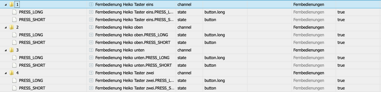

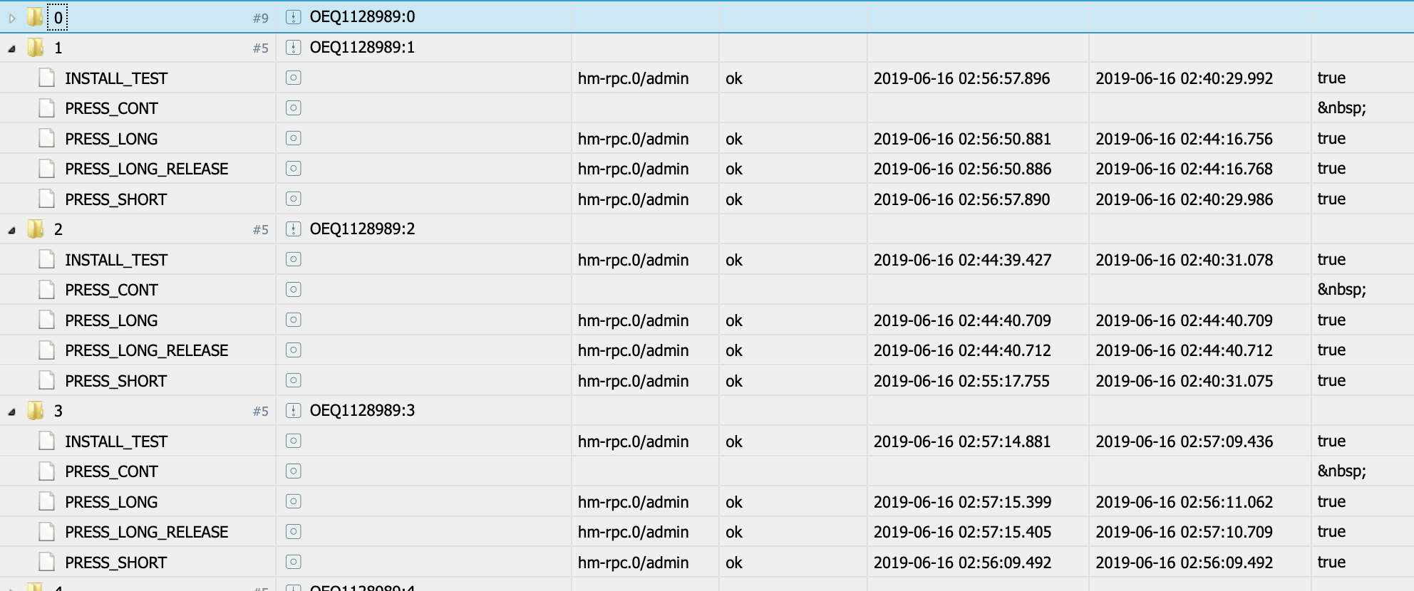

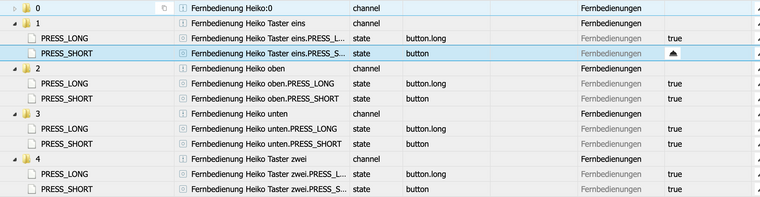

                  ich habe eine an der ccu laufen und habe nichts eingestellt
                  in iobroker sind die Short/ Long vorhanden
                  dslraserD D 2 Antworten Letzte Antwort
                  • D dos1973

                                    • D dos1973
                                      DrPsycho
                                      @dos1973 sagte in HmIP - RC8 FB: Kein Long/Short Press Button:
                                      Ich habe mir jetzt mal mit einem Raspi eine CCU aufgesetzt. Hab dann aber eigene Dummy-Programme erstellen müssen.
                                      Als Auswahl habe ich auch nur "long + short" erstellen können, wurden auch ib ioBroker erkannt. Du hingegen hast noch zwei weitere Zustände (cont + release).
                                      Ich vermute Du hast eine orig. CCU oder doch Raspimatic CCU? Und wenn Raspimatic, wie hast Du die beiden Zustände hinbekommen?

                                        @DrPsycho
                                        Nein, keine Original. Mein HM läuft ft auf einem Raspi mit piVCCU 2.41.5-40
                                        Ich habe die ganz normal angelernt, in HM aber nicht weiter beachtet, ich hatte alles sofort in iobroker verfügbar.
                                        Die beiden anderen State kann ich aber nicht ansprechen, bzw keine Ahnung wie/ was
