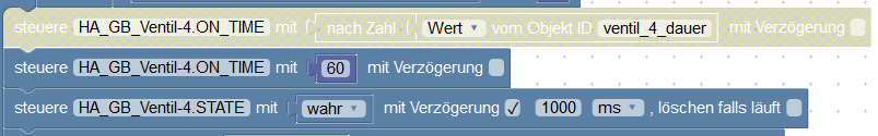

        Ich bin gerade dabei eine Steuerung für meine Gartenbewässerung zu bauen.
        Aktuell habe ich Probleme mit den ON_TIME Werte vom 4CH Hutschienenaktor.
        Mal werden die einzelnen Kanäle ausgeschaltet, mal nicht.
        Ich setzte die ON_TIME wie folgt:
        ventil_1_dauer wird per VIS eingestellt und hat den Typ "Zahl"
        Zum Test habe ich die ON_TIME so gesetzt:

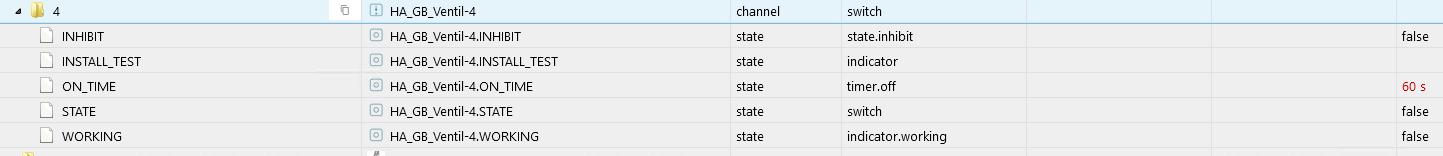

        Unter Objekten sieht es dann so aus:
        Ich finde aktuell leider nicht den Fehler...

          @Kuddel sagte in Homematic HM-LC-SW4-DR-2 - ON_TIME Frage:
          In der Homematic wird die On_time mit dem nächsten State=true Befehl gesendet
          Ein Ontime Befehl alleine nutzt nichts
          K 1 Reply Last reply

            @Homoran kommt direkt danach:

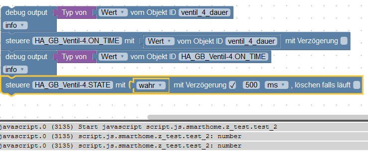

              @Kuddel
              Gut,
              dann setze mal ein paar debug Blöcke rein, ob der Wert von nach Zahl... auch korrekt ist.
              und ggf. bei der Verzögerung etwas verkürzen

                wrote on last edited by Kuddel
                @Homoran
                EDIT: Aktor ist aitomatisch ausgegenagen.
                Ich vermute es liegt an der Verzögerung
                HomoranH 1 Reply Last reply
                  ich hatte auch bei einem Dimmer die RAMP_Time mit gegeben.
                  irgendwann ging es nicht mehr.
                  Da habe ich dann auch ein Verzögerung eingebaut.
                  Die musste allerdings sehr kurz sein

                    @Homoran habe es mit 500MS bei allen Kanälen probiert.
                    CH1 geht aus, die anderen drei laufen weiter.
                    verdammt

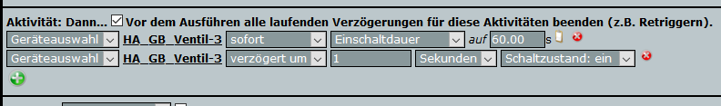

                          @Kuddel
                          kannst du das gleiche mal auf der CCU machen?
                          Nicht dass das ein Bug dort ist un wir suchen uns hier zu Tode
                            @Kuddel
                            K Offline
                            K Offline
                            Kuddel
                            @Homoran als CCU Programm funzt es:
