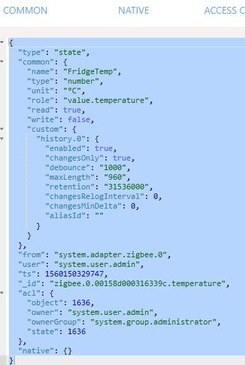

    In den Sensor Einstellungen sehe ich folgendes, und habe auch schon probiert das "read" haekchen zu entfernen, aber es wird immer wieder eingefuegt, automatisch.

      @zgadgeter sagte in Telegram sendet ständig Temperaturen:
      Ich sehe unten custom: {telegram.0, ... Das lösche mal raus.

          Ok, strange. Ich habe es gelöscht und es ist wieder drin, automatisch! Bei beiden Sensoren habe ich das geloescht, und bei beiden wieder drin.
          Und nun?

            @zgadgeter sagte:
            Und nun?
            Dann ändere mal unter RAW "enabled": true, in "enabled": false,
            Wenn der Datenpunkt ein "custom" hat, müsste im Reiter "Objekte" der Schraubenschlüssel ganz rechts blau sein ? Dann kann man auch darüber die Einstellungen ändern.

              Ok, habe ich gemacht. Ich denke Du meintest das hier mit enabled : false?
              • Z zgadgeter
                @zgadgeter sagte:
                Da sehe ich unter "custom" nur "history.0" und kein "telegram.0" wie im ersten Bild.
