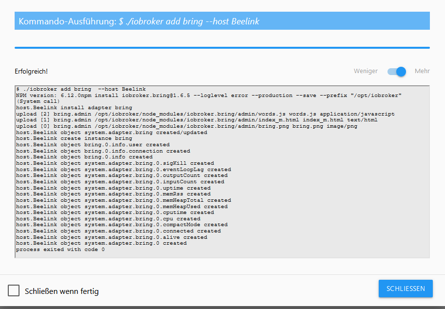

      Kann es sein, dass Du nicht weißt wie und wo man ein Adapter installiert und deinstalliert?
      Für mich sieht das nach nem Upload eines vorhandenen Adapter aus.
      Was ich meine sollte so aussehen z.B.:
      v522533 R 2 Replies Last reply Reply Quote 0
      • v522533
        v522533 @Jan1 last edited by
        @Jan1
        nach jeder installation kommt ein upload, das is ganz normal. Das was @robson gepostet hat ist ein ganz normaler install-log, aus welchem hervorgeht, dass die installation fehlerfrei durchgelaufen ist.
        J 1 Reply Last reply Reply Quote 0

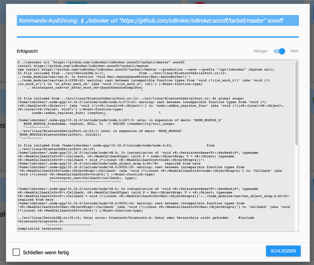

        • J
          Jan1 @v522533 last edited by Jan1
          @v522533
          Das was er jetzt gepostet hat schon, das davor nicht.
          Da steht auch nichts von Fehler bei der Installation.
          • R
            robson @Jan1 last edited by
            @Jan1
            Genau aus dem Installationsfenster habe ich den Text rauskopiert und genau so sieht es bei mir aus:
            • v522533
              @Jan1
              doch das, was er davor gepostet hat, war das gleiche, man muss nur ein bisschen scrollen
              • R
                @Jan1
                Das kam aus dem System-Log. Das war nur Bottom-Up aber identisch mit dem eben geposteten Log.
                • J
                  Jan1 @robson last edited by
                  @robson
                  Das steht doch aber auch
                  process exited with code 0
                  Das heißt keine Fehler

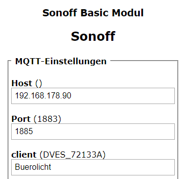

                  • v522533
                    v522533 @robson last edited by
                    @robson
                    port wieder umgestellt nach neuinstallation? weil oben steht was von 1883 und auf dem letzten log steht wieder 1885
                    J R 2 Replies Last reply Reply Quote 0

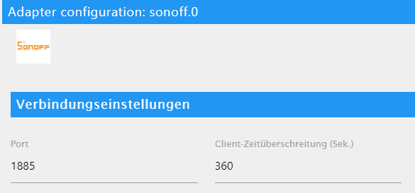

                      • R
                        robson @v522533 last edited by
                        @v522533
                        Port (1885), Username und Passwort stimmen in Tasmota UND im Adapter überein.
                        Ich habe den Port jetzt noch mal auf 1883 zurückgestellt. Leider immer noch keine Besserung.
                        J 2 Replies Last reply Reply Quote 0

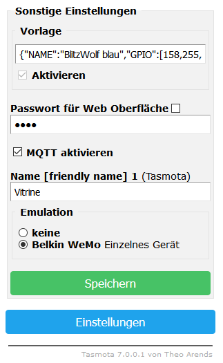

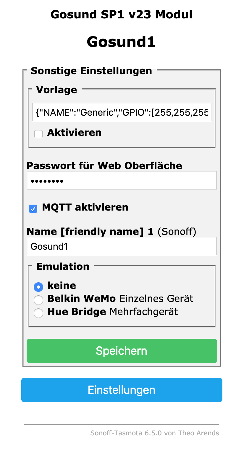

                          • v522533
                            MQTT hast du in den sonoffs auch aktiviert?
                            • J

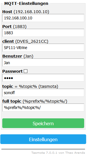

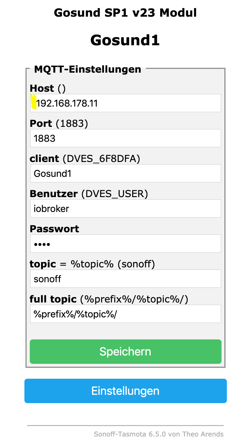

                              @robson
                              dann hätte ich gerne mal die zwei Bilder bei DIr gesehen:
                              • R

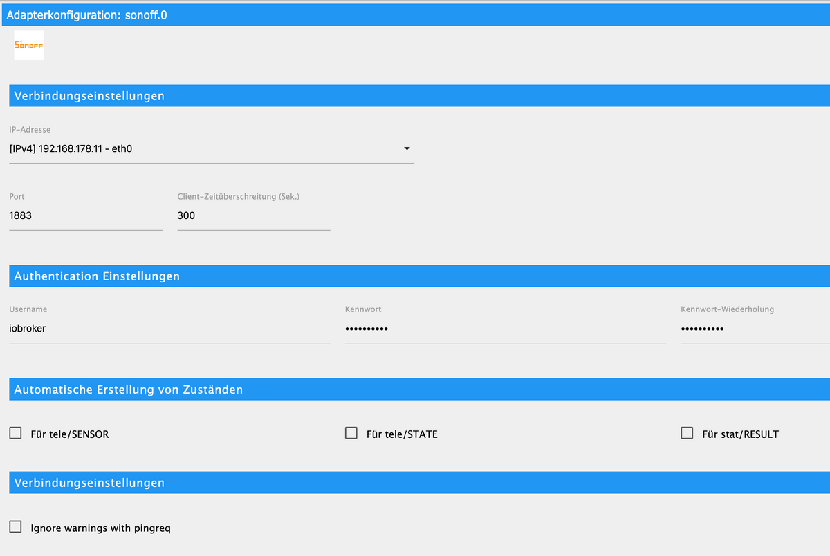

                                Anbei die Screenshots. Für mich sieht alles sauber aus:
                                • J
                                  Jan1 @robson last edited by Jan1
                                  @robson
                                  Dein Fehler:
                                  und um gleich die nächste Frage zu beantworten, mach mal die Haken unten alle rein 🙂
                                  Dann verwendest noch ein sehr alte Tasmota Version, hat aber mit dem Problem nichts zu tun.
                                  R 1 Reply Last reply Reply Quote 0
                                  • R

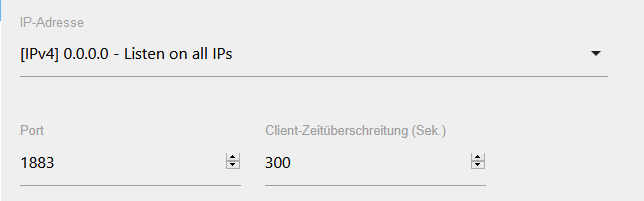

                                    @Jan1
                                    Danke für deine ganze Hilfe, aber das ist es leider auch nicht.
                                    Habe es auf eth0 geändert, nachdem sich bei "Listen on all IPs" nichts getan hat.
                                    Der Adapter steht weiterhin auf gelb.
                                    Gibt es irgendwelche Abhängigkeiten? Muss ich irgendwas vorher installieren, damit der Adapter läuft? Habe auf der Github-Seite zwar nichts gelesen, aber vllt. fehlt einfach was im System.
                                    v522533 J 2 Replies Last reply Reply Quote 0

                                      • J
                                        @robson
                                        Ich hatte eben mal zum Spaß meinen Sonoff Adapter neu installiert und das Log sah wesentlich kürzer aus und bei Dir steht auch immer irgendwas von Bluetooth ERROR .
                                        Wenn ich die IP im Adapter ändere, wird er sofort gelb.
