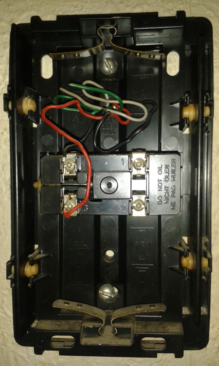

    leider ist hier im Haus (= Haus der Schwiegereltern) mit dem Schwiegervater vor kurzem der einzige verstorben, der noch einen groben Überblick hatte, was die Elektrik des Hauses angeht... :(
    Nun wollte ich mich mir mal der Klingel annehmen, habe aber null Plan davon.
    Das Modell "Grothe Gong 67" dürfte aus den 80ern sein...
    Durch messen habe ich herausgefunden, dass beim Klingeln auf dem roten und schwarzen Draht (verbunden mit "0" und "3") wohl 12V Wechselstrom anliegen.
    Auf "1" und "2" liegt nix an (gibt allerdings noch nicht verbundene Kabel in grün und weiß). 🤔
    Außerdem kann man wohl 2x2 (oder 4?) 1,5V Batterien einlegen, zumindest verstehe ich das so, käme dann aber auf 3 bzw. 6V? Hmm...
    Vielleicht mag mir ja jemand, was dieses Wunderding der Technik angeht, ein wenig auf die Sprünge helfen?
    Wäre super. 😌

            Jemand eine Ahung, wie bzw. ob man den "Klöppelteil" öffnen kann?
            Hab schon die vier Schrauben ab, aber da bewegt sich nix.
            Muss man die Klingel evtl. komplett von der Wand nehmen und um von der Rückseite ans "Eingemachte" zu kommen? 🤔

              @padrino sagte in Unsere uralt Klingel - kann die jemand Erklären? =):
              Wofür?
              Da ist eine magnetspule mit einem beweglichen Klöppel u d ein paar federn drin.
              padrinoP 1 Antwort Letzte Antwort
                Wofür?

                @Homoran
                Weil ich dem Magnet mögliichst nahe kommen wollte, wie hier
                https://forum.iobroker.net/topic/22821/normale-klingel-ohne-viel-aufwand-smart-machen
                von @siggi85 beschrieben um das evtl. so oder ähnlich auch umzusetzen. =)

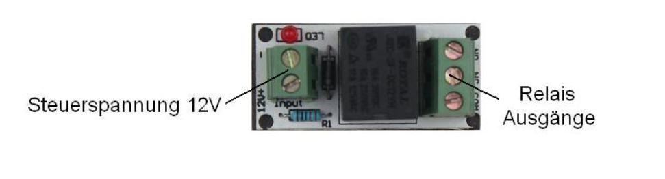

                  @padrino
                  Nimm doch ein Relais 12 V/AC was du parallel auf 0 und 3 legst
                  Symbolbild :
                  und schaltest damit den Xiaomi Tür/Fensterkontakt wie hier umgebaut Link Text

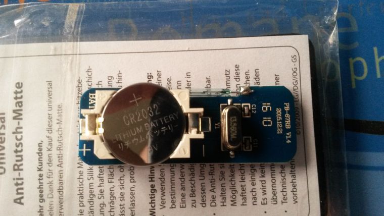

                                    Ne, ist kein Geheimnis.
                                    Ich weiß nur leider nicht, was Du an Daten willst. :(
                                    Ist ein ganz einfacher Sensor aus einem EasyHome Alarmanlagen Set (von Aldi).
                                    Nimmt man ihm den Magneten weg, sendet er kurz einen Signal auf 433mHz.
                                    Drauf steht MAS-WS01.
                                    Befreit man ihn von Seinem Gehäuse, sieht man:
                                    • padrinoP padrino

                                      @padrino
                                      Das reicht mir Danke 👍
                                      ich wollte nur dein Probebild mit dem Bild der Platine vergleichen ,
                                      bzw. jetzt kann man erkennen wo der Reedkontakt sitzt .
                                      Wenn das Gehäuse montiert ist , ist laut deinem Bild ein recht großer Abstand.
                                      Ich würde es ohne Gehäuse ausprobieren , da du dann auch näher zur Spule kommst .

                                        Hm, wie gesagt, im Probeaufbau klappt es so (also "mit Abstand") problemlos, wenn ich an 0 und 3 den 9V Block kurz anschließe. 🤔
                                        Wie ich gerade meinem eigenen Text entnehme, habe ich schon gemessen (mein Hirn ist ein Sieb 😢) und es waren wohl 12V ac und nicht, wie in meinem Test 9V dc...
                                        Aber daran sollte es doch nicht scheitern, oder?
                                        In beiden Fällen gibt es einen Gong und es wird das Magnetfeld aufgebaut...
                                        Schwingt das evtl. mit den 50Hz 😌
                                        Dann müsste ich wohl die Klingel mit einer Batterie betrieben...
                                        Evtl. sind dafür grüne und der weiße Draht (sprich stromloser Klingeldraht)?
                                        Ich schätze, weitere Messungen sind erforderlich. 😁

                                          Nachtrag: Hab' mal nur die Platine reingeklemmt, hat nix gebracht, Sensor schlägt leider nicht an. :(
