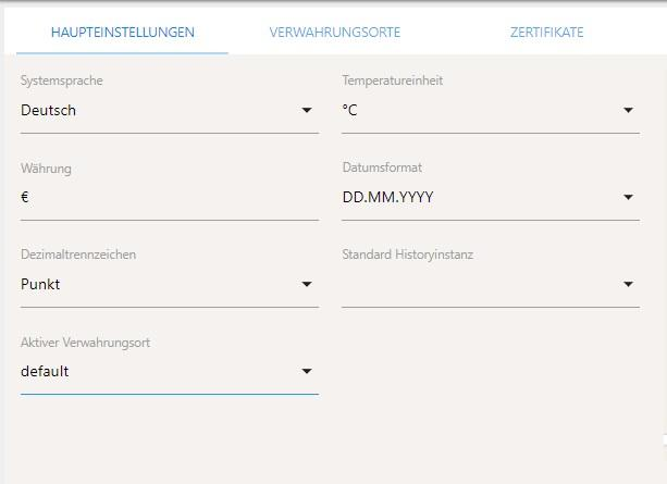

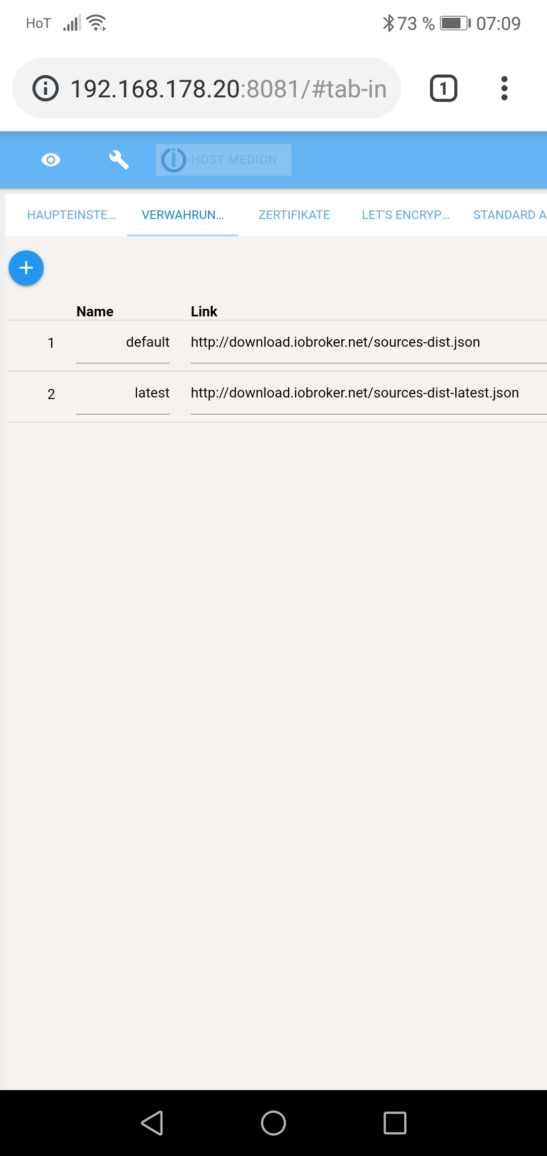

        @Michaelnorge
        Gehe zu den Admin Einstellungen, Verwahrungsort
        Was steht da bei dir, Screenshot.
        Und bei den Haupteinstellungen, Aktiver Verwahrungsort?
        Immer Daten sichern!
          Michaelnorge
          alt text
          alt text
          Das steht bei mir....

            @Michaelnorge
            Hm... sollte so passen.........

                            @Michaelnorge
                            Wie mache ich das?
                            Du schaltest den Verwahrungsort (da wo "default" steht) auf "latest" um.

                                HomoranH Offline
                                HomoranH Offline
                                @Michaelnorge
                                Da im normalen Betrieb ioBroker das eingestellte Repo erkennt, sollte die Ursache bei dem Raspi (welcher?) zu suchen sein.
                                Vermutlich ist er während des ersten hochfahrens noch nicht soweit die Konfiguration auszulesen, oder einfach überlastet.
                                Im normalen Betrieb ist dann alles gut

                                        2019-06-03 10:08:42.418 - info: admin.0 successful connection to socket.io from ::ffff:192.168.178.100
                                        2019-06-03 10:08:44.731 - info: admin.0 successful connection to socket.io from ::ffff:192.168.178.100
                                        StabilostickS Offline
                                        Stabilostick
                                        schrieb am zuletzt editiert von Stabilostick
                                        @Michaelnorge
                                        habe mir das angesehen. Das ist wohl ein kleiner Glitch im admin, der aber außer der Meldung keine negativen Auswirkungen hat. Kurze Zeit später wird die richtige Konfig gezogen.
                                        Vielen Dank für das Aufspüren!
