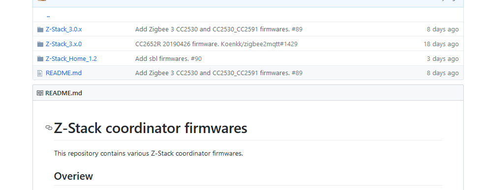

    die Firmware Version 3.x ist nicht kompatibel mit unserem Adapter
    ich weiss nicht wann wir das nachziehen und ob es überhaupt möglich ist die Version zueinander kompatibel zu halten
    Nachtrag 18.11.2019: zStack 3.x.x wird nvom cc2531 und cc2530 nicht unterstützt da zu wenig Speicher auf dem Stick vorhanden.. man kan ndie Flashen .. wie lange es dann läuft ist unbekannt

      Ich will meine Stick updaten da ich eine Version von März 2019 habe. Ist die 1.2er Version die richtige? Oder gibt es noch andere Quellen?
      https://github.com/Koenkk/Z-Stack-firmware/tree/master/coordinator

        @arteck Hm denke das ist die aktuellste Version? Korrekt?
        Zigbee-shepherd ready. Firmware version: 2.6.3 rev 20190608

          @toki1973 ja alles gut

            Danke! Nun ist der Stick auch "paarungsfreundlicher" :)

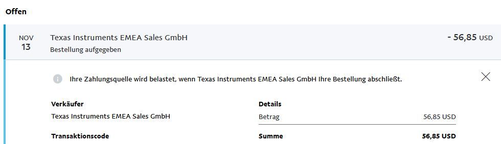

              Ich hab mir extra einen CC2652R bestellt, um eventuell vom Conbee und Mi-Hub wieder auf den Zigbee-Adapter zurückzukehren, da hier das einpflegen neuer Geräte in meinen Augen wesentlich flotter voran geht.
              Wird das Board mit zStack 3.x.x dann gar nicht unterstützt oder ist hier eine Extravariante geplant?
              Würde mich brennend interessieren.
              Gruß DocGame

                @DocGame du kannst die version
                sollte gehen
                wenn du den CC2652R am laufen hast sag mal kurz bescheid
                  DocGame
                  Werde ich machen...
                  So wie es aussieht, hat TI das Teil aber noch gar nicht verschickt :-(
